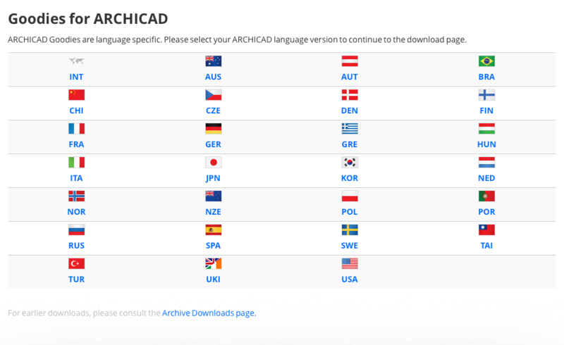

Je ne trouve pas
Et bien a cette page on choisie sont interface, français je suppose . Puis la version 16, 17,18 etc...

Je sais que j'ai l'air d'une idiote à ne pas trouver ce qui a l'air évident pour tout le monde
mais on m'a dit de chercher la bibliothèque suisse. Promis j'ai bien révisé mes drapeaux, mais j'ai pas trouvé la suisse là-dedans

En tout cas, merci de votre aide ! En attendant de trouver la suisse, j'ai utilisé la méthode française, c'est pas nickel (j'arrive à retourner la couche de finition mais pas l'isolant), mais c'est déjà mieux !
Elle est Ici , assez bas dans la page, avec les autres bibliothèques
Gaëlle GAP a écrit:on m'a dit de chercher la bibliothèque suisse
c'est la bibiothèque Bibliothèque FRA_SUI
c'est juste le nom de l'addons en faite. Rien d’anormal alors si tu na rien trouve

bé vi.. effevtivement.. pas stupide du tout.. on te dit la bible SUisse.. logique.. tu cherches le drapeaux..
ça nous apprendra .. enfin.. moi..
à parler trop ce qui me semble évident ne l'est pas toujours.. en fait

Merci !!!
