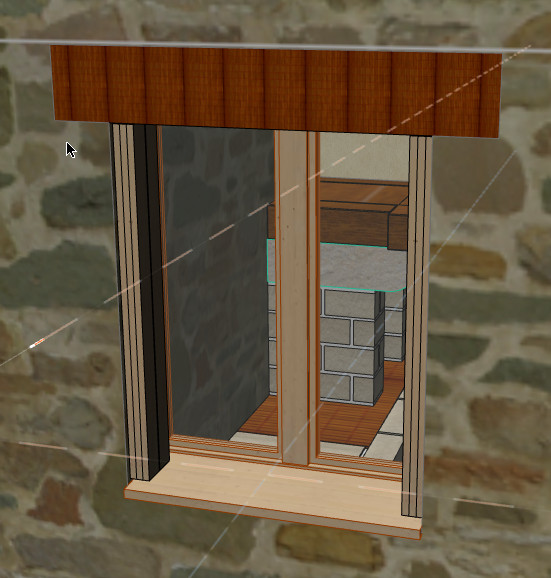

Je souhaite faire descendre une ébrasure jusqu'au sol :

salut salut,
biblio Franco-suisse ou archicad de base ?
si archicad de base, tu as une option qui existe dans l'onglet "incrustation allège" (Biblio archicad 20)
Nombre de messages : 9026
Points : 14067
Yep c'est ça, et pareil pour la 19nono.lerat a écrit: ... dans l'onglet "incrustation allège" (Biblio archicad 20)

tu as également de souvenir une option avec la bib suisse je crois
Points : 14067
Tout à fait Frero

Bien que le sujet ne soit plus sur l'ébrasure, je me demande si on peut changer la matière de l'appui et du linteau, je souhaite ciment et granit.
Ou faut-il les recréer indépendamment ?
Le mieux est l'ennemi du bien
Points : 14067
Mais bien sur l'ami,
Dans le petit onglet tu peux choisir "Attributs Modèle" en fonction de l'option choisie.

Merci, c'est super
