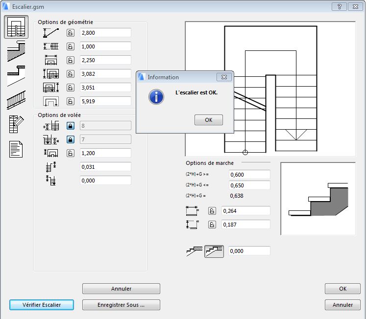

Salut à tous,
depuis que je suis passé sur la 20, du moins il me semble, comment faites vous pour mettre ces 2 saloperie de 2 cases à 0 ????
pas moyen !!! il y a toujours quelque chose que déconne !
aussi bien sur un escalier à 2 volées que sur un escalier en L !!!!
ggggrrrrrrrr
Cette partie d'Archicad commence sérieusement à me courir sur le haricot !!!!!
scuzez moi pour mon emportement, mais cela fait déjà quelques escaliers qu'il me les brises !!!!

dans ton cas tu ne peux descendre en dessous de 0.19..
calcul ta volé par rapport à la longueur de ta rampe..

Je ne sais plus depuis quelle version j'ai ce problème là.nono.lerat a écrit: ... depuis que je suis passé sur la 20, du moins il me semble, comment faites vous pour mettre ces 2 saloperie de 2 cases à 0 ???? ...
Je n'arrive à mettre 0 que quand je supprime le nez de marche, sinon, pas possible.

Le problème viens surtout de dimensions incompatibles avec les règles de cacul. Mais c'est vrai que le stairmaker a des priorités non expliquées dans l'ensemble des données saisissable. (voir le jpg de freroil) l'avantage c'est que ces réglages "caché" crée des escaliers qui "fonctionnent" avec un minimum de controle (dans ton cas attention au giron trop court) et qui n'apporte pas de souci de réalisation entrainant des problèmes de garde-corps et/ou gestion de nez de marche...
sur la version 20 :
J'ai reussis à avoir un escalier approchant dans ton cas soit en supprimant le nez de marche
soit avec nez de marche en Modifiant les longueurs de volées.
ou
Le reste est une question de mathématique élémentaire.
dans ton cas avec nez de marche il ne faut pas oublier qu'Archicad considère le palier comme une "super-marche" et donc avec sont nez de marche dont il faut tenir compte pour le décalage en fin de première volée.
le seul moyen de faire en sorte qu'Archicad ne considère pas le palier comme une super marche est de la traiter comme une dalle indépendante et les deux volées comme 1seul escalier à volée droite (avec pblme de continuité des rampes)
Mais dans l'ensemble c'est jouable, en verouillant une variable après l'autre pour retrouver laquelle coince les suivantes et/ou celle que je tiens à fixer.
sur la version 20 :
ou
salut salut,
ne vous inquiétez pas, l'escalier que j'ai mis en exemple est juste un escalier ouvert brut de brut stairmaker !
Il y a un truc que je ne piges pas dans sa façon de gérer les anomalies et de transformer les distances, hauteurs, etc etc
je creuses et je reviendrais par là !

Je suis assez d'accord avec nono sur les difficultés à gérer correctement Stairmaker.
Mais bon, il faut bien s'y adapter.
Pour revenir à ton cas, il semble que ta longueur de foulée soit trop grande par rapport au nombre de marche et par ailleurs ta largeur de palier est de 1m20 et non d'1 m comme la largeur des volées. Il faut aussi jouer sur le H+g et la dernière marche (marche palière ou marche).
Perso, je fais toujours un premier test puis j'adapte la hachure de base en fonction des problèmes rencontrés.
le cas de l'escalier que j'ai posté est un escalier brut de brut direct proposé par stairmaker ! Pas un escalier que j'ai commencé à calculer !
