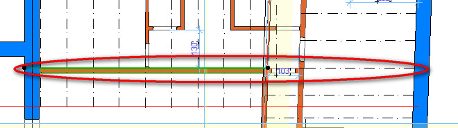

Je commence Le 1er étage, j'ai un mur au RdC que je souhaite prolonger au 1er étage. Mais sur le RdC il ne fait pas toute la largeur du
bâtiment et au 1er il la fera.
Est-ce que je peux voir la silhouette de ce mur en 2D, pour mettre la continuation du mur ou faut-il que je retrace des lignes de construction ?
L'image ci-dessous est celle du RdC, au 1er on ne voit pas le mur.
Je peux aussi monter le mur jusqu'à la toiture (ici on verra le mur) et rajouter un autre mur qui continue...(pour la partie manquante).

Hello,
Le mieux est encore d'avoir un mur différent sur chaque étage, même si ce sont les mêmes.
L'avantage d'avoir un mur qui se prolonge sur plusieurs étages et quand par exemple tu as une ouverture haute dedans.

Je crois que ce cherche notre ami c'est l'affichage des "Traces" (alt+F2)
sinon menu : vue \ Trace
ou une fois sur ton étage, clic droit dans le navigateur sur ton RdC et "afficher comme référence de trace"
NB: les traces sont très pratiques et très bien ficelée puisque tu bénéficie de l'attraction des points et ligne de la trace tu peux régler leur visibilité (via la palette ad hoc fenêtres\palettes\traces et comparaison ) et tu n'es pas limité d'un niveau à un autre par exemple tu peux afficher comme trace une coupe, une mise en page à peu près n'importe quelle vue en fait et même des nomenclatures (bien que l'utilité de le faire soit limité)
tu peux les pivoter (très utile pour les coupes) et choisir de ce que tu affiche ou pas comme type d'éléments (murs objet côtes tec.)

Merci Coulou, Markus, c'est effectivement les 2 questions que je me posais.
