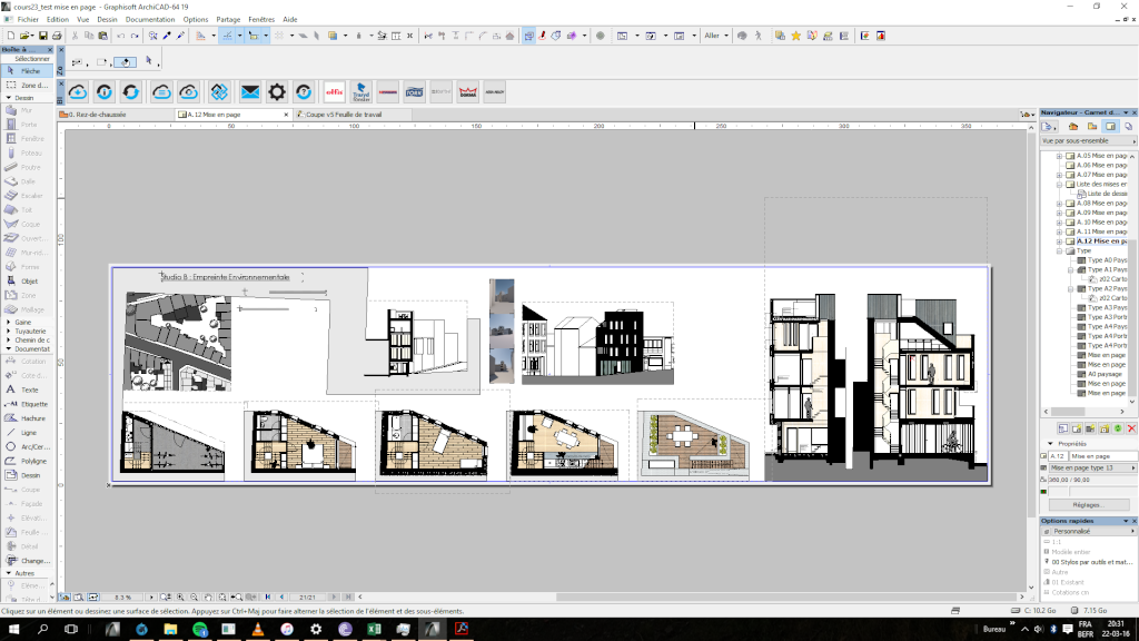

Impossibilité de générer des pdf liée aux Hachures images
Bonjour à tous
Je vous explique grosso modo la situation
Je suis en train de mettre en place ma mise en page de présentation de projet sur un bandeau.
( La mise en page n'est pas encore finie ni définitive, elle est moche, je sais
Le problème étant que lorsque je veux générer un pdf provisoire, Archicad plante systématiquement, et que quand je retire les deux coupes de gauche cela fonctionne. D'après mon binome d'atelier, en retirant les hachures images contenues dans les coupes, il y a moyen d'imprimer.
Ma question est donc de savoir à quoi est lié ce problème, et si possible comment le résoudre sans devoir passer par photoshop pour y parvenir....
Merci d'avance !
Merci d'avance !

Salut à toi.
Ma première question qui me vient à l'esprit est comment procèdes-tu pour générer ton PDF?
Impression, Enregistré sous, jeux de publication ... ?
Enregistrer sous, pdf, export sans calques et sans infomations projet
( j'ai également testé en baissant la résolution des images et en les compressants mais rien n'y fait...)

Dans ce cas là, essaye via les jeux de publication.
Nombre de messages : 9027
Points : 14068
C'est vraiment étonnant, tes dessins n'ont pas l'air "surchargés"
Et en passant la mise jour en manuel de tes deux coupes?
Même affaire, ça ne change pas...
Pourtant effectivement mes dessins ne sont pas chargés qlq hachures de textures mais pas énormément non plus
J ai oublié de préciser que ces coupes sont des dessins 2D que j'ai en feuilles de travail après avoir copié mes coupes classiques pour lres retravailler ( mais j'ai fais de même avec mes plans qui ne posent pas de problèmes en ayant plus de hachures....
les hachures de textures pèse pas mal souvent et en particulier suivant l'échelle de config.. c'est tréscertainement là ton soucis.. comme le disait ton collègue..
supprime les pour voir..

C'est ce que je voulais éviter de lui faire faire ...freroil a écrit: ... supprime les pour voir..
Tu peux essayer de les supprimer de ta mise en page, de les replacer en leur donnant un nouveau lien ...
Bon ben la je suis paumé et relativement dans le pétrin...
J'ai viré toutes les hachures images, ca ne va toujours pas...
J'ai crée un nouvel archicad et enregistré sur des feuilles de travails différentes chaque coupe puis refait la mise en page a l'identique, cela ne va toujours pas...
Est ce que je peux envoyer mon fichier a l'un d'entre vous pour qu'il y regarde et me dise si il trouve le problème ? J'ai un jury ce vendredi et ce serait quand même pas mal si j'arrivais à sortir les plans

Vas-y, pas d'prob!!!doppeldanger a écrit: ... Est ce que je peux envoyer mon fichier a l'un d'entre vous pour qu'il y regarde et me dise si il trouve le problème ? J'ai un jury ce vendredi et ce serait quand même pas mal si j'arrivais à sortir les plans![]()

Martin, j'ai bien reçu ton fichier & j'ai bien peur que le problème soit bien tes hachures images.
J'ai testé dans tout les sens mais rien à faire, ça plante à chaque fois, sauf avec les hachures image de base ...
La seule qu'il te reste à faire, ça serait de refaire des hachures images mais avec les matériaux d'origine Achicad. (voir mon mail qui va t'arriver

Je viens de refaire un autre test où j'ai coller ta coupe sur un "étage" & ça plante aussi ...
Collé avec les hachures je présume ?
Je vais tester avec ce que tu m'as envoyé en mail, au pire je ferai sur photoshop mais c'est un peu agaçant quand même de pas tout savoir faire dans le programme en natif

Yes.doppeldanger a écrit:Collé avec les hachures je présume ? ...
Je comprenddoppeldanger a écrit: ... c'est un peu agaçant quand même de pas tout savoir faire dans le programme en natif
Tu peux peut-être envisagé une autre méthode, comme par exemple coupler une une coupe sans matières avec un rendu 3D c4d sur une mise page.

Une autre piste. Aurais-tu par hasard des hachures du type "petits points" ? De mon côté, ce sont ces hachures là qui faisaient tout planter.

Cool!!!!doppeldanger a écrit:Cela marche bien avec ce que tu m'as envoyé, merci beaucoup c'est une belle épine hors du pied![]()
Là, ce sont juste les hachures images crées par notre ami ...Farkas a écrit:Une autre piste. Aurais-tu par hasard des hachures du type "petits points" ? De mon côté, ce sont ces hachures là qui faisaient tout planter.
