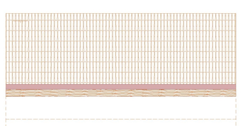

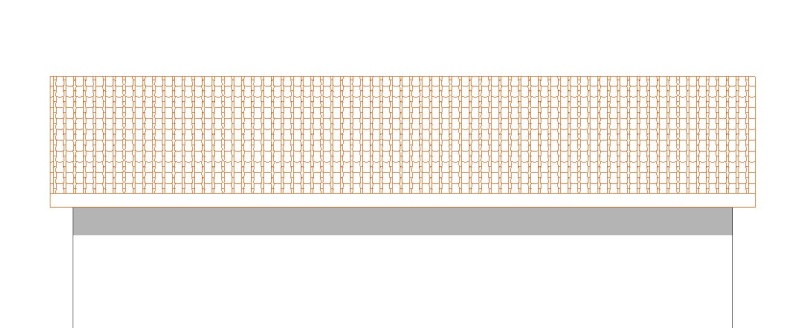

Messageyannickniort Jeu 14 Aoû 2014 - 7:44
J' ai soucis avec les hachures pour les tuiles sur ARCHICAD ( 18 )
J' ai modifier la hachure "tuile canal 2r" pour avoir en façades qqe chose qui ressemble un peu plus à  de la tuiles canal ( même si j' avoue qu' il y a des hachures bien mieux que ça sur d' autres logiciels concernant les tuiles....).
Du coup en façade ça va, mais vu de dessus ( plan de masse ) elles sont beaucoup trop  longues.... la proportion n' est pas la même ???
Y' a une raison ??

Messageyannickniort Jeu 14 Aoû 2014 - 7:48
Voici les images

Messageyannickniort Jeu 14 Aoû 2014 - 7:49

MessageArchi43 Jeu 14 Aoû 2014 - 9:41
En élévation, la hachure est compressée proportionnellement à l'inclinaison de la toiture.
Il y a une case à cocher pour ça dans les options de ton toit.

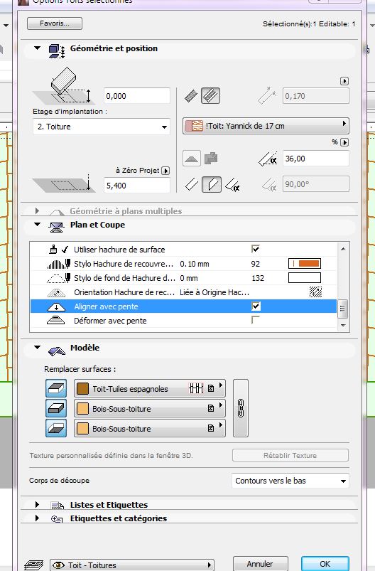

Messageyannickniort Jeu 14 Aoû 2014 - 11:07
Merci, j' ai essayé de regarder dans les options de la toiture j' ai coché , décoché , ça ne change rien ... je suis peut être pas dans les bonnes options ?
Hachures pour les tuiles.... Option10
Archi43
Archi43
Masculin Date d'inscription : 10/04/2014
Nombre de messages : 1950
Points : 3051
MessageArchi43 Jeu 14 Aoû 2014 - 11:21
Non c'est la case du dessous "déformer avec pente".

Messageyannickniort Jeu 14 Aoû 2014 - 11:28
Oui pareil j' ai testé les deux en direct, et à part m' aligner diffféremement la hachure ça ne modifie pas la dimension ...

MessageSilk37 Jeu 14 Aoû 2014 - 13:03
C'est une impression ou tes tuiles sont trop longues en vue de dessus parce qu'elles sont aussi trop longues en vue de face ?

Messageyannickniort Jeu 14 Aoû 2014 - 13:08
Trop longues en vue de dessus seulement.... pour moi en façade ça colle
Après c'est peut être une impression d' optique...

MessageSilk37 Jeu 14 Aoû 2014 - 13:10
yannickniort a écrit:Après c'est peut être une impression d' optique...
Je pense que c'est ça, parce que ArchiCAD ne se plante pas dans le mappage des hachures, si tu coche "déformer avec pente" il respecte les proportions sans problèmes

Messageyannickniort Jeu 14 Aoû 2014 - 14:00
et sur un deux pans ? oui ça à l' air sympa...
Y' a un lien pour regarder de plus près ?
Faut installer des goodies ?

MessageSilk37 Jeu 14 Aoû 2014 - 14:04
On est loin de ce que je modélise aujourd'hui content
Hachures pour les tuiles.... Mini_351662Nanshan
Je ne sais pas du tout où j'ai trouvé cette bibliothèque, ça fat des années qu'elle traine sur mon pc...
C'est pas un goodies, c'est un accessoire
Il faudrait faire le tour des postes qui resencent les liens de téléchargement pour la retrouver
