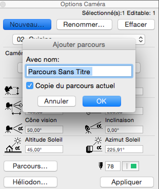

Salut Farkas,
Si j'ai bien compris, tu veux copier tout un parcours avec tes caméras.
Voici comment je procède :
1. Je clique droit sur une des caméras
2. Je choisis sur option caméra :
3. Je choisis "nouveau"
4. Je coche "copie du parcours actuel".
Et là, j'ai un nouveau parcours avec les mêmes caméras.
Pour switcher entre tous mes parcours, je clique droit sur le parcours et demande "option caméra". Le parcours s'affiche tout seul dès ce clic.
Par contre, je n'ai jamais trouvé le moyen d'afficher tous les parcours en même temps.
