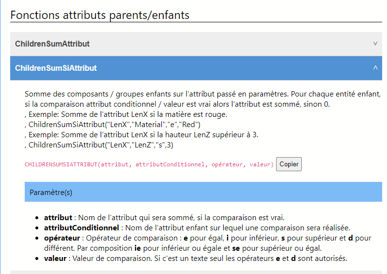

Hello Jack !
Tu peux utiliser ma fonction ChildrenSumSiAttribut

Tu crées un attribut sur ton composant enfant avec une valeur que lui seul possèdera ou un attribut que lui seul possède.
Exemple un composant "Cage" je veux teste s'il y a un lion dans la cage
pour chaque animal je créer un composant quantité avec une valeur numérique 1
Et je créer également un attribut animal avec le type d'animal
pour le lion
pour le composant cage
Si le composant lion est un sous composant de cage
L'attribut total lion renverra 1 sinon 0
S'il y a plusieurs lions dans la cage, il renverra le résultat du dénombrement
pour le lion
- Code:
quantite = 1
type = "lion"
- Code:
totalLion = CHILDRENSUMSIATTRIBUT("quantite", "type", e, "lion")

simjoubert a écrit:Le « e » pour égal doit être entre guillemets !
cool merci Simon ca fonctionne , par contre ca ne se met pas à jour automatiquement , dommage ca nécessite d'actualiser

Hello Jack je n'ai pas mieux en stock !
Comme l'observateur on ChangeEntity est classé comme instable l'observateur $dc utilise onToolChange
Si tu déplace ou étire il se met à jour.
