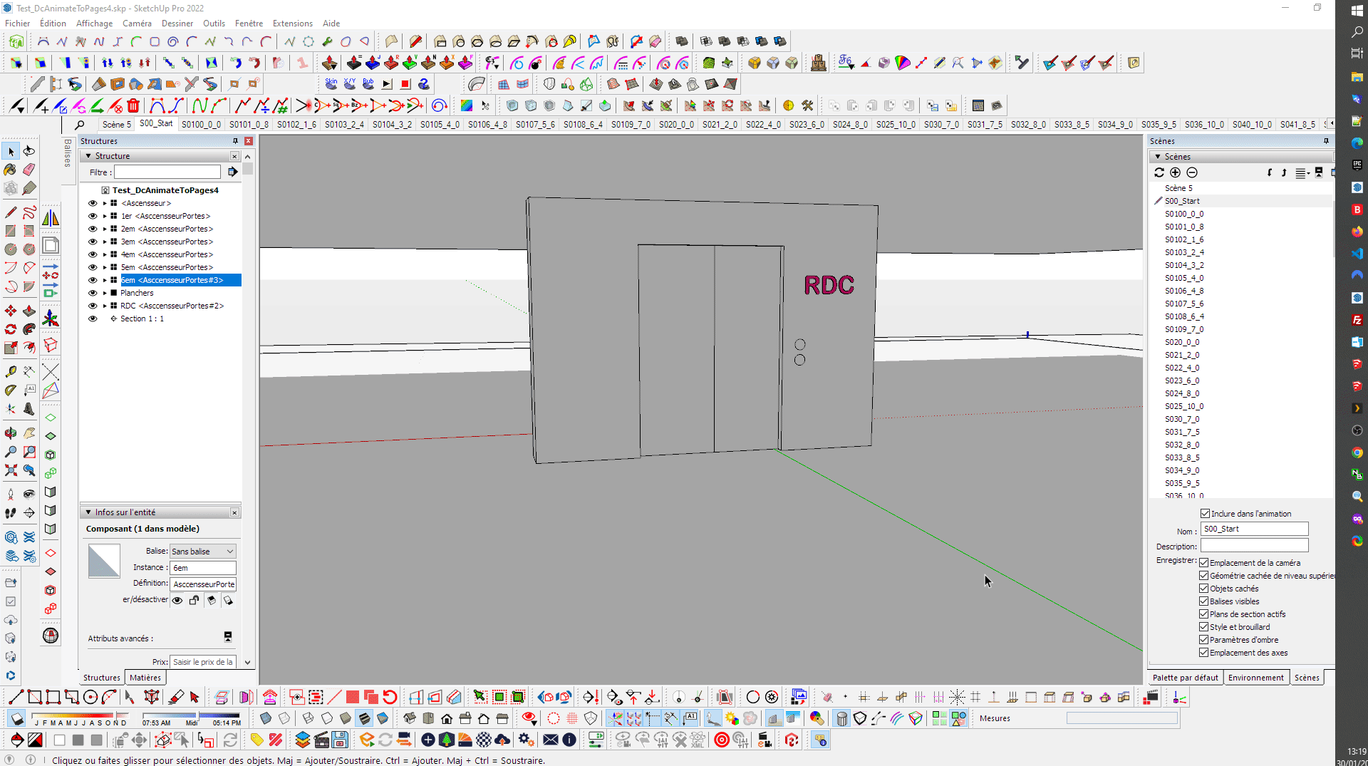

SJ DC Animate to pages
Ce nouveau plugin permet de faire varier un attribut au fil des scènes !
Et lors du changement de scènes, l'attribut est modifié et le composant redessiné.
Cela permet d'avoir une animation de son composant via le changement de scènes.
Compatible avec Enscape, un rendu par lot des scènes fonctionne. On a bien l'animation qui est rendue, puis montage vidéo des images pour exporter la vidéo ou un Gif.
On peut également adjoindre sur une scène existante la valeur courante de l'attribut !
Enfin des portes qui s'ouvrent et se ferment dans les scènes.
Gros avantage de mon plugin, Le composant n'est pas dupliqué avec des valeurs différentes.
C'est l'instance du composant qui est recalculée selon un une valeur sauvegardée dans la scène. et c'est l'ajout d'un observateur de changement de scène qui fait le boulot d'attribué la valeur et de redessiné le composant.
Les modifications du composant sont répercutées en live sur toutes les scènes !
Ça te plait ?
Ça te plait ?

Hello Jack !
Chose promise Le nouvel album de Tintin : "Tintin prend l'ascensseur"
Attention le Gif contient 2 boucles d'animation puis il y a d'autres infos !
![[ SKETCHUP composants dynamiques ] gestion proxy pour Enscape SBT15RMKqS](https://www.simjoubert.com/biblio3D/gif/sBT15RMKqS.gif)
J'anime 3 composants
Ascenseur (Tintin en est un sous composant)
Porte RDC
Porte 6eme
Ça te plait ?
- Étage (de 0 à 6)
- Personnage (position 0 en dehors, 7 près, 10 dedans)
- Personnage_angle (rotation de Tintin sur lui-même)
Porte RDC
- ouverture(0 fermé, à 10 ouvert)
Porte 6eme
Ça te plait ?
