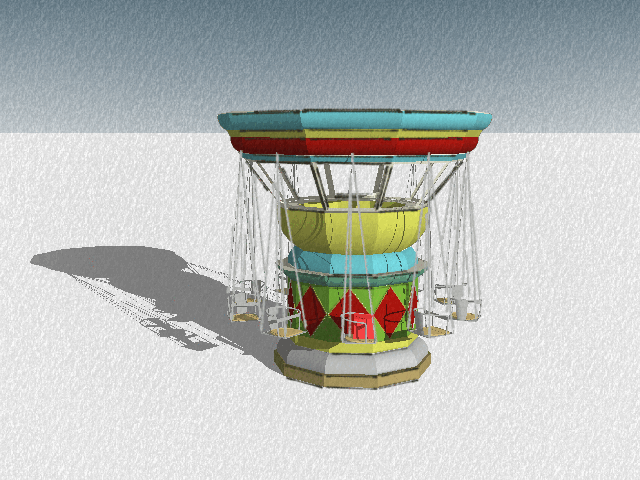

Bonjour , je voudrais faire tourner en animation sur un axe un manège et l'exporter en vidéo.
Je n'ai jamais essayé les animations dans sketchup et c'est la bonne occasion.
Je pense que simjoubert est expert sur le sujet non?
![[ SKETCHUP composants dynamiques ] Animation manège Swing_10](https://i.servimg.com/u/f46/19/90/74/67/swing_10.png)
Je joins la capture du swing, je sais pas comment ça s'appelle en français
A bientôt !

Hello TF3
Jolie manège chaise volante
Tu peux déjà décortiquer
L’animation de ce modèle
Pour créer une animation avec une accélération et une décélération il faut utiliser la fonction « ANIMATECUSTOM »
Dans ton cas de figure
Il y aura 5 parties dans l’animation
Mise en rotation accélération
La rotation continue et les chaises commencent à subir la force centrifuge
La vitesse est maximale et les chaises sont à plus haut
Début de la décélération les chaises subissent moins la force centrifuge
Fin de décélération les chaises restent verticales
Pour cela tu créer un attribut « timer » que la fonction « ANIMATECUSTOM » va faire varier de 0 à n
Où n est le nombre de dégrées de rotation sur l’ensemble de de l’animation sur l’axe du manège
Ensuite tu définis la valeur de n :
N0 début de l’animation
N1 où les chaises commencent à pivoter par la force centrifuge
N2 où les chaises sont au plus haut
N3 où les chaises commencent à redescendre N4 les chaises sont verticales
N5 fin de la rotation
Pour les chaises au plus fort elles vont subir une rotation de 70 degrés
Bon il y a peut-être une erreur mais voilà le concept ! Je t’écris ça depuis mon téléphone en prenant mon 1er café !
Amuses toi bien !
Et n’hésite pas si tu bloques !
Tu peut créer d’autre palier pour plus de réalisme !

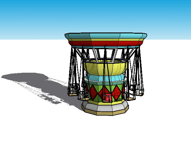

Hello
J'ai modifié le composant pour les besoins de l'animation (principalement les axes et la hiérarchie.)
J'ai créé les attributs nécessaires pour animer ce petit monde.
Un clic avec l'outils interagir active l'animation.
En l'état l'animation n'est pas exportable par SketchUp, et n'est pas exploitable dans un moteur de rendu.
Donc j'ai créé un petit script, qui incrémente la variable d'animation, actualise le composant et exporte sous forme d'image la vue du modèle.
Le script en l'état est lent à cause du redraw du composant. Environ 2s par images.
Le second Gif en contient 365.
Je poursuis mes investigations pour optimiser. Il donnera lieu à un nouveau plugin "Sj DC animate to thumbnails"
Ensuite j'ai utilisé un générateur de GIF en ligne, j'ai uploadé les images exportées, réglé la durée des images et un clic sur "Générate" puis un clic sur "save". https://ezgif.com/
Je vais faire un peu de ménage et je t'envoi tout ça.

Salut, et joli boulot tous les 2.
Tout d'abord, TF3, il te suffit de capturer l'animation avec ScreenToGif pour l'avoir en gif animé.
Ensuite, tu n'as modélisé qu'avec des groupes on dirait (d'après l'image partagée par Simjoubert), pense à faire des composants à la place, si tu dois modifier 1 des fauteuils par exemple, ce sera bien plus simple est rapide.
Encore bravo pour le résultat final, ça fait bien
