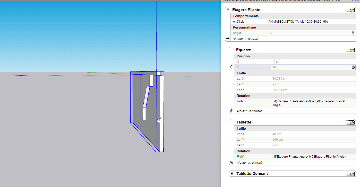

hello les amis
petite question à mon ami @simjoubert
pour animer avec un clic les objets ci dessous ? j'ai mon cerveau qui n'y arrive plus
![[ SKETCHUP composants dynamiques ] animation d'une tablette Tablet11](https://i.servimg.com/u/f58/19/65/32/06/tablet11.gif)
![[ SKETCHUP composants dynamiques ] animation d'une tablette Captu188](https://i.servimg.com/u/f58/19/65/32/06/captu188.png)
je voudrais l'animation de l'équerre sur l'axe des Z et une fois à 90° que la tablette fasse une rotation de 90° sur l'axe des X
merci d'avance

Hello Jack!
Il fait chaud sous le capot !
![[ SKETCHUP composants dynamiques ] animation d'une tablette SketchUp_nP7GQt2SUv](https://www.simjoubert.com/biblio3D/gif/SketchUp_nP7GQt2SUv.gif)
Il faut travailler avec un attribut "Variable d'animation" que j'ai nommé de manière très original "Angle"!
Je le fais varier de 90 à -90
si Angle >0 seul la tablette bouge et prend sa valeur
si Angle <0 seul l'équerre bouge et prend -90- sa valeur( selon le point d'origine)
J'ai rajouté un dormant à ta tablette sauf si le volume de l'équerre est évidé dans la tablette ou dans le mur.

Hello Simon merci c est cool
En fait j avais essayé dans le même principe mais c est le fait que j avais mis un onclick sur le plateau et l équerre qui merdait

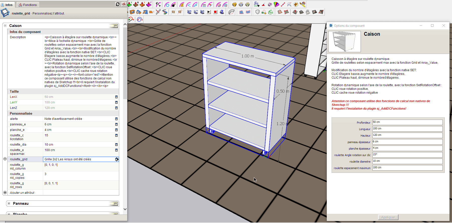

je m'en suis même servi du coup , ci dessous vidéo spéciale onclick
![[ SKETCHUP composants dynamiques ] animation d'une tablette 575088biblio3d](https://2img.net/r/hpimg15/pics/575088biblio3d.gif)
JDD, louprad@yahoo.fr et simjoubert aiment ce message
Tu as évidé le panneau pour la tablette, mais pas pour le pied pivotant !
Pour faire pivoter tes meubles sur roulettes tu pourrais utiliser ma fonction SETROTATIONOFFSET
Presentation de la fonction dans ce post https://www.biblio3d.com/t13906p25-sketchup-plugins-sj_adddcfunctions#168130
Elle permettrait de faire pivoter le meuble sur l'axe de la roulette cliqué !

Promis Simon je vais utiliser tes fonctions,
![[ SKETCHUP composants dynamiques ] animation d'une tablette Cloche10](https://i.servimg.com/u/f58/19/65/32/06/cloche10.gif)
merci Simon
j'ai téléchargé le composant et je garde ta vidéo sous le coude, c'est cool toute ces nouvelles fonctions
