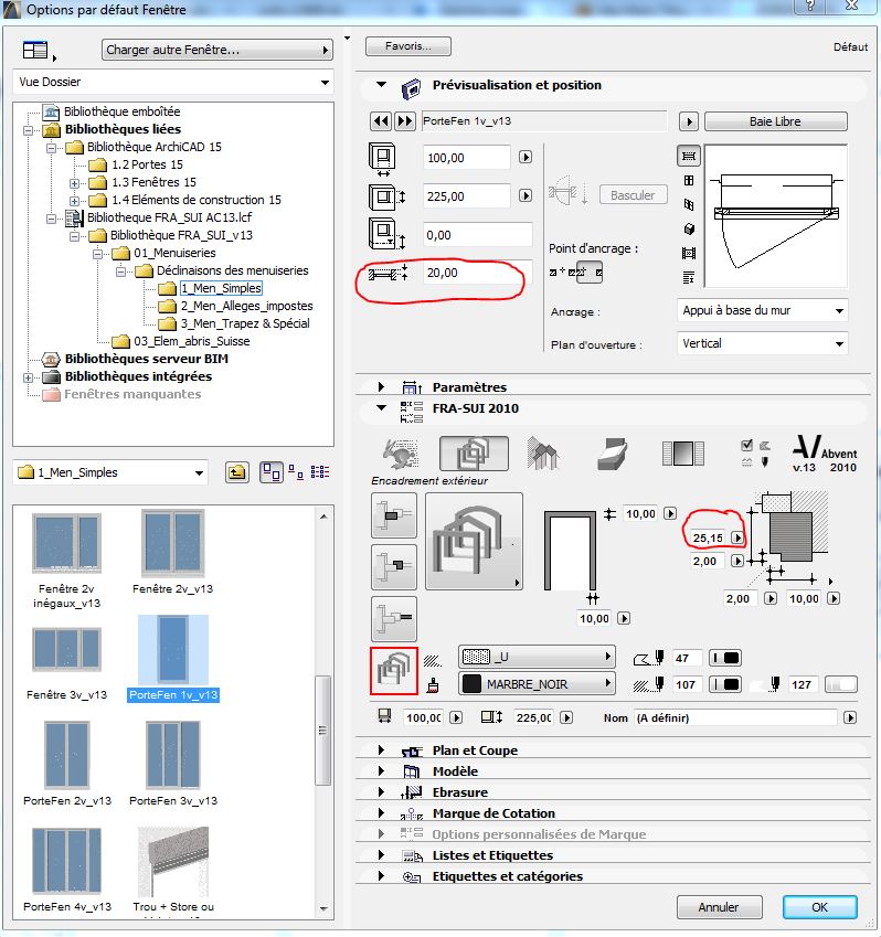

je n' arrive pas à modifier l'épaisseur de mes modénatures.....
Ce qui fait qu' elles font toutes 5 cm d'épaisseur...alors que sur ce projet elles sont en peinture en fait donc épaisseur = 0.00....
Si je pouvais au moins les réduire à 1 cm ce serait top.....

Salut.
Il faut que tu règle l'épaisseur de ton cadre pour qu'il ai la même taille que ton ébrassure. Ainsi ton cadre ne dépassera pas de ta façade.
Voir les deux réglages entouré en rouge sur l'image ci-dessous.

Excellent ....merci beaucoup , ça fonctionne pile poil comme il faut
