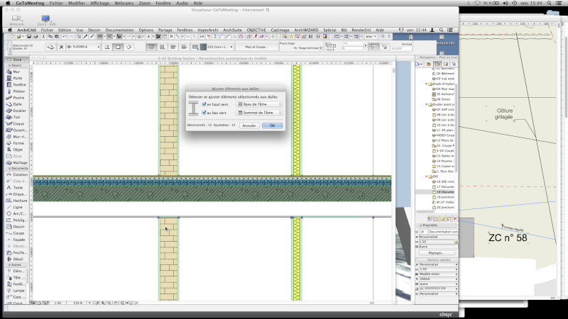

Vendredi 18 oct 2013 j'i eu la chance de participer à une présentation video sur l'internet d'Archicad 17. Cependant les nouveautés sont si nombreuses que l'heure ne suffit pas. De ce fait je n'ai rien compris de la gestion des priorités octroyées aux matériaux d'une paroi composite.
Pour faire bref : moi vouloir savoir comment donner la priorité d'une dalle de béton sur une chape ou un isolant ou entre du placo et un parquet.

Hello,
Ce sont ces matériaux que tu retrouves dans tes composites.
Ca se passe dans "gestionnaire d'attributs -> Matériaux de constructions" choix multiple entre 0 & 999.cqld a écrit:...
Pour faire bref : moi vouloir savoir comment donner la priorité d'une dalle de béton sur une chape ou un isolant ou entre du placo et un parquet. ...

Mais voilà THE solution que je cherchais !
C'est un peu petit comme image. Difficile à lire. j'attends ton tuto vidéo avec impatience pour l'ajouter à notre collection !
