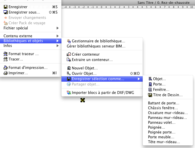

J'me sens nul, dès la première étape je bloque :
Pas de sélection comme.... tête de mur rideau
Je craque ?
Je craque ?
Non…cqld a écrit:J'me sens nul, dès la première étape je bloque :
Je craque ?
Quelle version d'ArchiCAD ?
Peux tu vérifier, tant que tu y es, si tu as bien les réglages dont je parle dans la partie B.

Ok
Je viens de tester la commande y est bien, je pense que c'est un problème d'environnement de travail, fais le test en basculant (au moins le temps de l'enregistrement…) dans un des environnements standard la fonction devrait alors apparaitre.

Yeah j'ai trouvé !
Mon fichier ouvert sur la 17 était né sur la 16
Lorsque je crée un fichier depuis la 17 et effectue ta même manipulation :
- j'ai tous les exports d'objets possibles
- j'ai les couleur de chacune de mes surfaces en 3d (couche des structures composites)
Je peux donc créer mon capot sur un fichier à part et le réinjecter via bibliothèque de partage.
Le prochain fichier sera tout Archicad 17, la question ne se posera donc pas.
Bien vu
Résolu et MERCI
