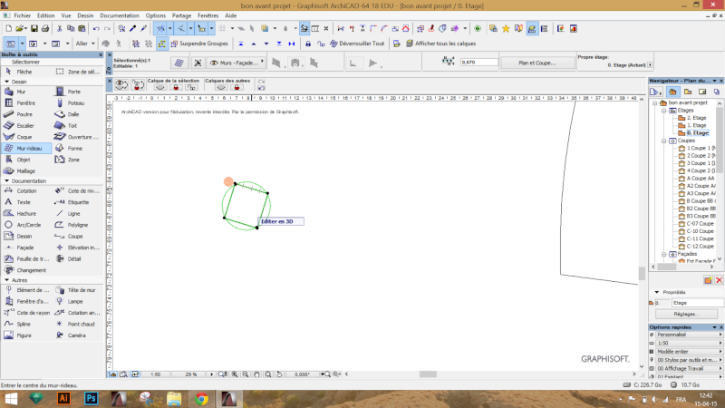

mur rideau circulaire
bonjour,
j'essaie de réaliser un mur rideau circulaire avec un rayon de 2 m en utilisant le mur rideau circulaire mais lorsque je trace celui-ci forme un carré

Salut Billel,
Regarde voir dans tes "Options de baguette magique"
Nombre de messages : 9027
Points : 14068
Non rien à voirCoulou a écrit:Regarde voir dans tes "Options de baguette magique"
Il faut que tu règles ça dans les options de ton mur rideau, dans "Calepinage"
Points : 14068
Tout doit dépendre de la "Taille" (longueur) que tu as donné.billel a écrit:ok merci. ce qui étonnant est lorsque je réalise la manip avec un rayon plus grand cela fonctionne sans problème
