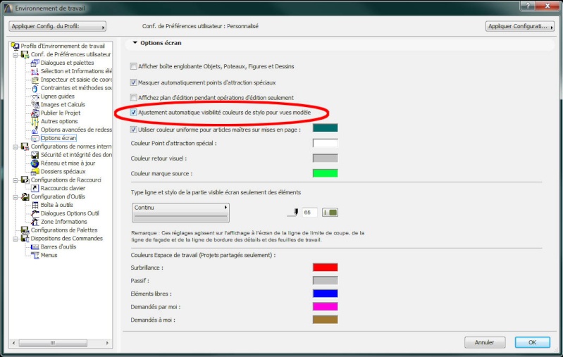

Si c'est bien à ça que tu penses?Fmr a écrit:... L'idée par d'un constat.
Quand tu ouvres un dwg tu as la possibilité de l'avoir sur fonds noir, et si tu regardes les jeux de stylos les tracés noir apparaissent en blanc dans le mode dessin mais s'imprime bien en noir dans la mise en page avec un seul jeu de couleur...
Tu avais raison Cyb, c'est l'un des deux qui a la solutions :icon_wink:
ExactCoulou a écrit:Si c'est bien à ça que tu penses?Fmr a écrit:... L'idée par d'un constat.
Bravo Coulou
J'ai ouvert la pièce, j'ai allumé la lumière mais c'est Coulou qui a trouvé…
Donc pour résumer tu passes donc fonds d'écran en noir et tu coches cette case si ce n'est pas déjà fait… pas plus…
