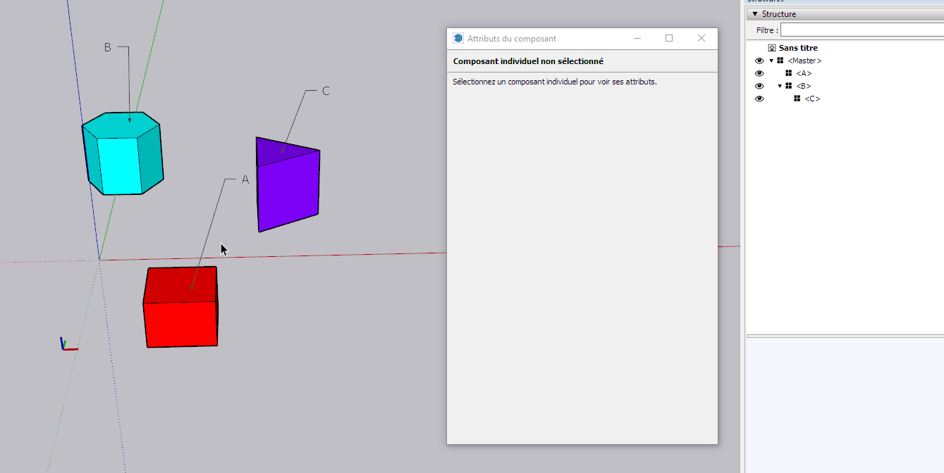

simjoubert
simjoubert
Nombre de messages : 2538
Points : 5652
Localisation : Val de Marne
Emploi : Paysagiste
Messagesimjoubert Mer 29 Juin 2022 - 23:24
Hello la compagnie !
Avant de répondre, j'ai fait des petits tests ! Tous convergent vers une règle simple :
Si un composant à une valeur fixée par une formule (donc valeur qui débute avec un signe égal) sur un attribut de longueur, position ou rotation, lors du changement d'axes du composant parent ou du composant, l'alerte se déclenche.
Dans les autres cas, l'alerte n'apparait pas. C'est une question de dépendance de l'objet !
Voici les petits tests en question :
  [ SKETCHUP généralité ] problem d'axes? mise a jour de balises? SketchUp_PPGzlVuloj

Messagedavidheritier Jeu 30 Juin 2022 - 9:10
voila pour illustrer ce que je disais sur les changements d'axes que sur les composants:
mince je n'y arrive pas?... arf comment fait on pour inserer une video comme vous le faites? il faut un format special? mp4 ça passe ? comment s'y prendre ?merci

simjoubert a écrit:Hello la compagnie !
 [ SKETCHUP généralité ] problem d'axes? mise a jour de balises? IPB_917
oui voila c'est un ce qu'il se passe.. mais avec n'importe quel composant, pas besoin qu'il soit paramétrique on est d'accord?

Messagetenrev Jeu 30 Juin 2022 - 10:46
davidheritier a écrit:oui voila c'est un ce qu'il se passe.. mais avec n'importe quel composant, pas besoin qu'il soit paramétrique on est d'accord?
non ca n'arrive que sur des composants dynamiques , en tout cas pour les composants que j'ai testés pas de problémes
si tu veux faire une vidéo sous forme de gif animé utilise screen gif recorder c'est gratuit , en version portable c'est nickel https://www.screentogif.com/
par contre il faudra héberger ton gif quelque part, les fichiers sont vite lourd et ca ne fonctionne pas avec notre hébergeur d'images

Messagetenrev Jeu 30 Juin 2022 - 10:47
simjoubert a écrit:Si un composant à une valeur fixée par une formule (donc valeur qui débute avec un signe égal) sur un attribut de longueur, position ou rotation, lors du changement d'axes du composant parent ou du composant, l'alerte se déclenche.
merci Simon , ca conforte ce que j'avais déja expliqué , on est d'accord pour les composants non dynamiques le changement d'axe n'a aucune incidence

Messagedavidheritier Jeu 30 Juin 2022 - 11:01
?? je comprends pas, moi ça marche avec n'importe quel composant..
un lien YT vers la video (pas d'autres solution que des GIF? c'est plus lourd que du mp4 non?):
https://youtu.be/zcaeG0JngJ8

Messagetenrev Jeu 30 Juin 2022 - 11:23
davidheritier a écrit:je comprends pas, moi ça marche avec n'importe quel composant.
ok je comprend c'est parce que tu utilises l’icône des axes du dessin , donc il te demande de valider par rapport au dessin
le mieux pour changer les axes d'un composant il n'y a rien à valider : c'est clic droit "modifier les axes" ou utiliser le plugin de curic "curic axis tool " gratuit et top
non mais en meme temps c'est bien qu'il demande, ça évite les erreurs.
c'est juste que récemment j'ai travaillé sur un fichier et que j'ai changé ma façon de travailler j'ai eu l'impression que mon SU faisait des choses bizarre??..
Merci pour votre aide
