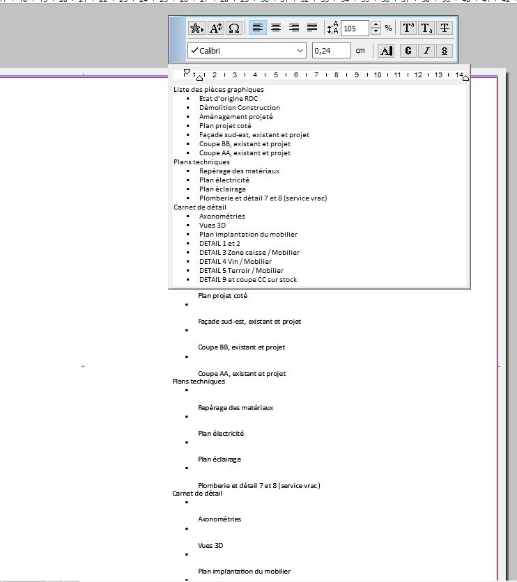

J'aime bien les puces pr les listes, j'ai essayé un copier coller d'une liste faite dans word (j'ai jeté un oeil aux index pr générer automatiquement ma liste de plans, mais j'ai laché l'affaire ! une autre fois !)
mais ça ressemble à rien
il y a une méthode pr que ça ressemble à qq chose ou faut lacher l'affaire ?

A ma connaissance, je ne crois pas qu'Archicad intègre ce genre d'option de mise en forme.

+1
Je ne crois pas non plus qu'AC aille aussi loin dans la mise en forme.
Le plan B consisterait à insérer un caractère spécial correspondant aux puces souhaitées ensuite jouer avec la tabulation.

le plan B me parait la bonne solution..... pr la prochaine fois,
là j'ai tout simplement zappé les puces

Le souci viens en grande partie des limites de mise en formes du texte dans Archicad. Pour le moins limité, surtout quand on pratique depuis plusieurs années la suite Adobe et en particulier In desgin et Illustrator.
La plan B peut se régler et être efficace, certes. À condition d'avoir quelques fondamentaux de l'époque héroique des début de l'info pour identifier quelques soucis.
Dans la capture de Youplali le souci viens d'une non unification des codages textes ds le copier/coller. Qui lui même doit être expérimenter pour identifier régler le pblme. Dans ce cas bien particulier 2 sources de conflit "ascii" peuvent intervenir ( et peut être tout les 2 en même temps) :
- world utilise des caractères particulier (police "Symbol" de mémoire) pour gérer automatiquement ces puces et parfois le crtl+C/ctrl+V enregistre des différences de police et ou de taille qui t'ont créé ce décalage bizarre.
- le tampon utilise par défaut un codage xml basique et l'enregistrement des tabulations est interpréter de facons différentes sur différents logiciels.
dans ton cas cela viens du fait que l'outil texte d'Archicad interprète souvent les tabulations clavier (en cas de saisie directe) comme de simple espace insécable et donc et à une mauvaise gestion des "accroches de caractères" (en typo c'est la définition des espaces entre les lettres et de la largeur de la lettre elle même).
Donc si tu veux gérer ça directement dans Archicad je te proposes 3 solutions :
- création d'une nomenclature avec uniquement des champs personnalisés (pas tester mais ça doit être faisable)
- Création d'une feuille de travail dédiée à déposer des textes faits sous World ou Excel ou n'importe quel logiciel de ton choix et sauvegarder/imprimer en pdf un peu lourd comme démarche (qd on doit le reprendre...) mais tellement efficace.
-Imprimer ta mise en page (sans le texte) en pdf et éditer le pdf à l'aide d'illustrator ou de In design (doit passer avec quark aussi mais comme je l'ai pas je peux pas vérifier... )
Au besoin je compléterai avec des capture mais là pas le temps dsl
