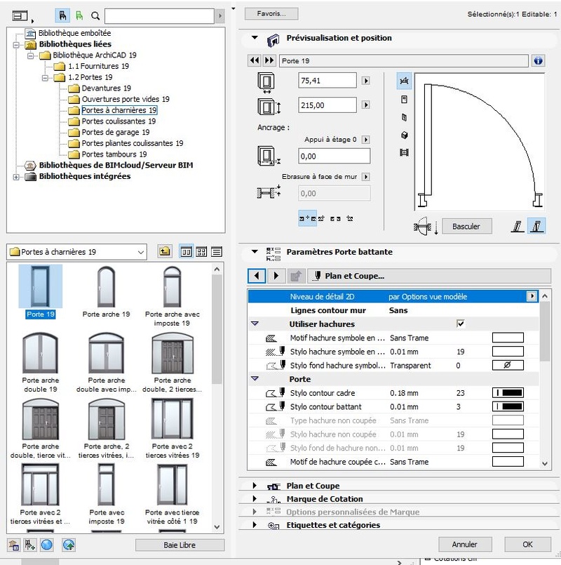

C'est peut-être dans les options de ta porte, dans Lignes d'ouvertures.
Tu dois avoir la case Remplacer par Options vue modèle de cochée dans Affichage symbolique 2D.

Alors , justement, c'était décoché, donc ça doit bien être ds les options vues modèles que c'est mal paramétré
mais j'ai coché et choisi courbé et c'est ok, donc je ne cherche pas plus loin !
je n'avais pas vu ce paramètre, prtant j'avais l'impression d'avoir tout regardé...
bon, en tous cas, c'est corrigé
merci :-)

Pas tout à fait quand mêmeyouplali a écrit: ... bon, en tous cas, c'est corrigé ...
As-tu changé d'échelle au cours de ton projet?
Sinon ça peut venir aussi de ça:

je suis bien en option vue modèles
mais on dirait que je n'ai pas les mm param que toi
