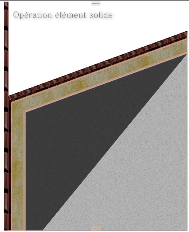

Tu l'as dit, il est même parfois nécessaire de copier des matériaux avec une priorité différente et de les remplacer dans une structure elle aussi copiée ...Archi43 a écrit: ... Faudra que je travaille encore un peu là dessus, parce que même avec 999 priorités différentes, c'est pas simple de gérer tous les cas de figures. ...
Et en général il vaut mieux préférer un raccorder éléments à toit plutôt qu'une O.S.
Nombre de messages : 9047
Points : 14096
Coulou a écrit:Et en général il vaut mieux préférer un raccorder éléments à toit plutôt qu'une O.S.
La preuve en images
