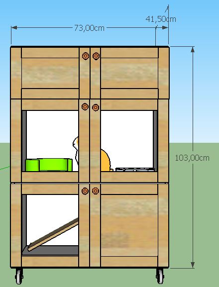

clapier d'une novice

j'ai commencer par tâtonner et je suis arriver a ça
mais en tant que débutant sur sketchup et en 3D, mon assemblage me convenait mais impossible de modifier une pièce sans altérer la structure
Hier grâce au forum, j'ai appris qu'il fallait faire des composants.
du coup c'est bien mieux et plus rapide
alors je me suis dis pourquoi pas aménager puisque maintenant je peux déplacer les pièces.
d'ailleurs certaine pièce son encadrer en rouge quant on les récupère et du coup on peux pas les copier y a t-il quelque chose de particulier a faire?
aujourd'hui j'ai ajouter des roulettes et des poignées, et j'ai préparer mes planches de coupes.
Je suis contente du résultat surtout vu mes bases
maintenant il me reste a trouver comment faire un éclater pour voir l'assemblage.
A bientôt j'espére

Quand les pièces sont encadrées en rouge, c'est généralement qu'elles sont verrouillées, tu peux les déverrouiller en faisant clique droite/déverrouiller, ça devrai fonctionner ;-)

Merci bouli, je testerais, et merci freroil. Un pro aura mis les charnieres, aligner les poignées, et peut etre meme mis les visses d'assemblage, mais la je devrais avoir suffisement d'info pour la fabrication et ça reste un clapier pas du louis 15
Il devrait être bien installé ton lapin... hôtel 5 étoiles (à défaut de louis 15, il sera logé au georges 5

Pour tes cotes, tu peux gérer le nombre de chiffres après la virgule et éviter d'afficher les unités, puisque c'est pour toi.Tu peux aussi modifier l'emplacement des cotations " sur la ligne de mesures"

Merci vick, je regarderais ça demain quant je tenterais l'éclater, enfin si mes cervicales sont d'accord
