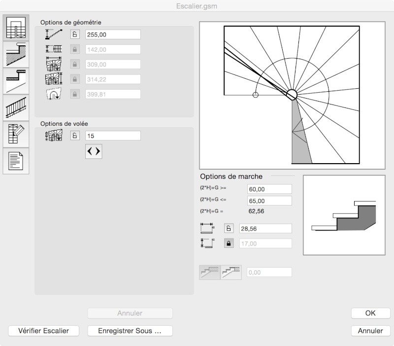

J'ai un soucis sur un escalier "par sélection" hélicoïdal à contour carré, je n'arrive pas à le terminer. J'ai un problème de chevauchement de nez de marche, parce que......je n'arrive pas à n'avoir aucune marche balancée!!!!
Comment désactiver le balancement sur la première marche ??
Ce genre d'escalier étant très utilisés en logements collectifs (c'est ma première fois sur Archicad...) j'imagine que d'autres que moi ont eu ce PB.

Salut Nico,
La seule solution que j'ai est de modifier la structure et supprimer les nez de marches
Ou alors réduire la taille du nez de marche.
En reproduisant ton exemple, je me suis aperçu que ta dernière marche n'est pas centrée par rapport au noyau, mais même dans ce cas de figure (où il n'y a pas de balancement) le problème de nez de marche reste le même.

Ah oui tiens, ça pourrait résoudre le problème.
Et tu as réussi à ne pas avoir de marche balancée au départ?
La dernière marche n'est pas centrée parce je n'arrive pas à ne pas la balancer. sinon elle est centrée.

Oui en ayant le nez de la dernière marche alignée avec le centre du noyau central.Nico7as a écrit:Et tu as réussi à ne pas avoir de marche balancée au départ? ...

Bon, j'ai réussi. La cause du problème de venait pas d'archicad, mais de mon tracé : la ligne de foulée n'était pas centrée.....
