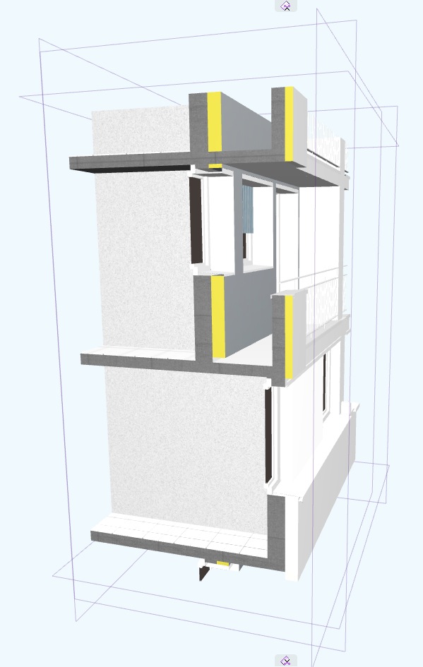

Je prépare un extrait de coupe 3D
Pour se faire je fais un rectangle de sélection en plan duquel je sors ma 3D
Ensuite j'active la fonction coupe 3D
Et pouf ma 3D disparait... Puis réapparait en désactivant la fonction coupe 3D
Une solution ?

Alors si j'ai bien pigé,
tu créé un rectangle de sélection "gras" sur ton plan,
tu fais une vue 3D des éléments sélectionnés,
tu vas dans "élément dans vue 3D", "coupe 3D" ?
donc, pour faire réapparaitre ta 3D, sélectionne le plan de coupe et tu le déplace comme tu veux !
Coupe 3D invisible Sans_t10
c'était ça ?

Pilou a écrit:Au sujet de quel logiciel ?
Coupe 3D invisible Tumblr_n3z3ry0vw11s7d7lqo1_500
La solution c'est que il faut mettre 6 plans de coupe 3D car via un rectangle de sélection préalable cela plante. C'est tout bête et tout dommage aussi. Cela donne cela :
Coupe 3D invisible Par_dy11

ben dans ce cas, pourquoi s'embêter avec les plans de coupes ?
Tu fais juste un rectangle de sélection "gras" et tu ouvres ta fenêtre 3D !
et tu joues avec la fenêtre "filtrer et couper éléments en 3D" !
et si tu enregistre un jeux de vue avec le résultat obtenus, tu le récupèrera automatiquement !
nan ?
