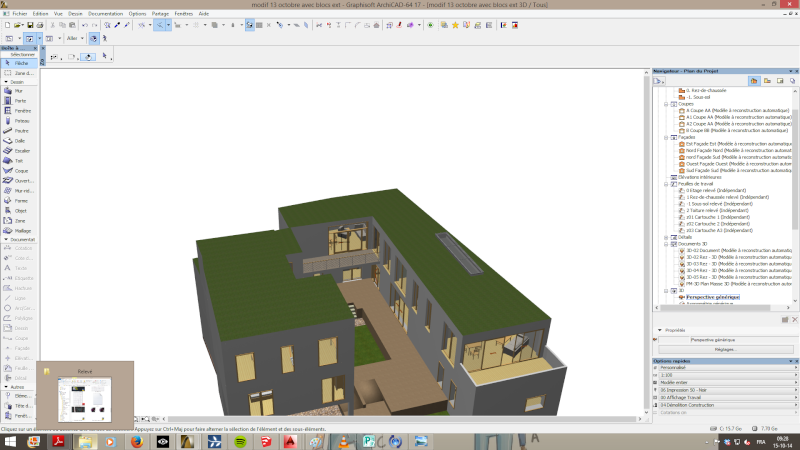

Bonjour tout le monde,
Désolé je n'étais pas présent depuis un moment, disons que j'ai pas trop tripoté Archicad durant les vacances, maintenant que la rentrée est lancée et les projets de même, les ennuis viennent avec.
Petit soucis un peu ennuyant, dans un un de mes projets j'installe une lucarne sur le toit de mon batiment ( donnant sur le niveau Rez+1 ) , elle s'affiche en trait simple sur la vue de toiture, en pointillé sur la vue du niveau +1, mais ce que je m'explique pas c'est qu'elle s'affiche également sur la vue du niveau Rez de chaussée alors qu'il n'y a aucune raison qu'elle le fasse.
J'ai été voir dans les réglages je n'ai pas trouvé le réglage habituel ( etage d'implantation, étage d'implantation +1, tous les étages, etc... )
Si quelqu'un sait m'aider
Merci d'avance !

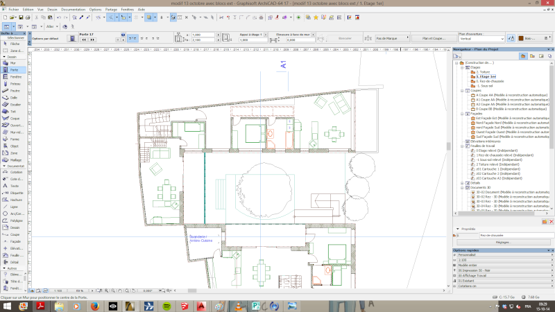

peux tu montrer les pârametre de celle ci?..

Regarde les paramètres d'affichage en plan de ta toiture, si elle est visible sur le -1, ta lucarne l'est aussi.
