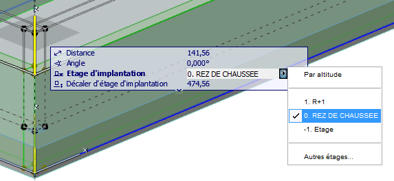

Dans AC17, dès que je modifie l'altitude d'un mur, il me le change automatiquement d'étage alors que je n'ai rien demandé... c'est particulièrement pénible quand je retravaille mes façades en 3D.
Exemple :
quand j'ai un mur avec une base à 000 implanté au rez, si je décide d'allonger mon mur vers le bas à -015, il disparaît du rez et s'affiche en pointillés au sous-sol. Je souhaite que mon mur s'affiche uniquement au rez et pas au sous-sol, mais dès que je modifie son altitude, je dois redéfinir son étage d'implantation manuellement, or j'en ai un bon paquet des murs dans ce cas-là. Et quand je prends les paramètres pour les injecter d'un mur à l'autre, j'obtiens des résultats plutôt aléatoires... en 2D comme en 3D.
Est-il possible de faire en sorte que mes murs ne changent pas d'étage d'implantation si je ne l'ai pas expressément demandé ?

Salut Farkas,
Lorsque que tu déplaces verticalement qqch dans la fenêtre 3D, dans "Edition -> Déplacer -> Déplacement vertical" il faut décocher "Définir étage d’implantation par altitude".
Normalement l'élément déplacé restera sur son étage d’origine.
Je me suis aussi tapé la tête dans tous les murs que je trouvais avec cette nouvelle fonction
Tu as aussi la fonction "Edition -> Réglages d’élément -> Relier étage d’implantation" pour redéfinir l'étage d'implantation des éléments sélectionnés.

Merci pour les tuyaux Coulou mais ça ne fonctionne pas quand j'édite mon mur à la main en 3D...Coulou a écrit:Salut Farkas,
Je me suis aussi tapé la tête dans tous les murs que je trouvais avec cette nouvelle fonction![]()

Bonsoir Farkas
Coulou a raison.
La case que tu coches dans "Déplacement vertical" affecte aussi les déplacements manuels en 3D (il faut que ce soit conjugué avec affichage sur étage d'implantation seulement).
Fais le test et tiens nous au courant.
C'est vrai que c'est assez pervers…
Coulou a raison.

Il me semble que c'est ce que j'avais déjà fait sur la vidéo, mais j'ai beau décocher cette case, si je déplace le mur en manuel sans spécifier l'étage dans l'inspecteur, ça modifie quand même son étage d'implantation. Pour éviter cela, je suis obligé d'indiquer l'étage manuellement dans l'inspecteur à chaque fois que je descends mon mur d'un étage à l'autre... pénible.

Salut Farkas,
J'ai un peu de mal à comprendre pourquoi cette option ne reste pas décochée par défaut ...
Essaye peut être de sélectionner tout tes murs en faisant un déplacement de 0,00 & en décochent cette option pour voir.

Je ne comprends pas pourquoi chez moi ça le change d'étage systématiquement...
Je viens de faire le test sur un autre poste de travail et là aucun souci, je fais ce que je veux sur mon mur et il reste sur le même étage ...
Pourtant c'est bien décoché des deux côtés.... c'est bien de cette option ci-dessous que vous me parlez ?
