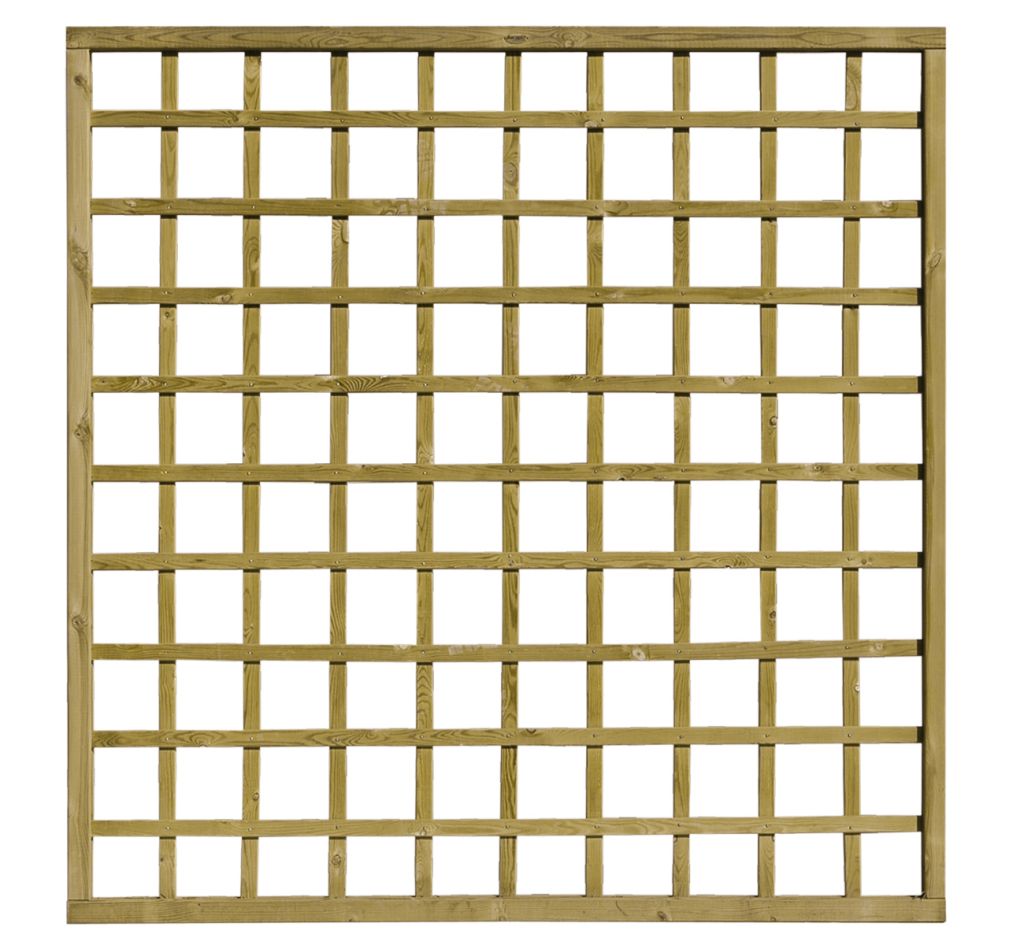

Je bosse actuellement sur Archicad 15, et je recherche un moyen efficace pour créer (ou exporter si cela existe) un élément de claustra bois comme visible sur les photos ci jointes.

Tout dépend de la résolution que tu veux obtenir... si c'est pour des vues éloignées créer une texture à partir de la première image pourrait peut-être suffire.
Si tu as besoin de plus de détails l'objet est préférable, en modélisation grâce à des profils si tu n'as pas trop de modèles différents, grâce au GDL si le fait d'être paramétrique est un plus

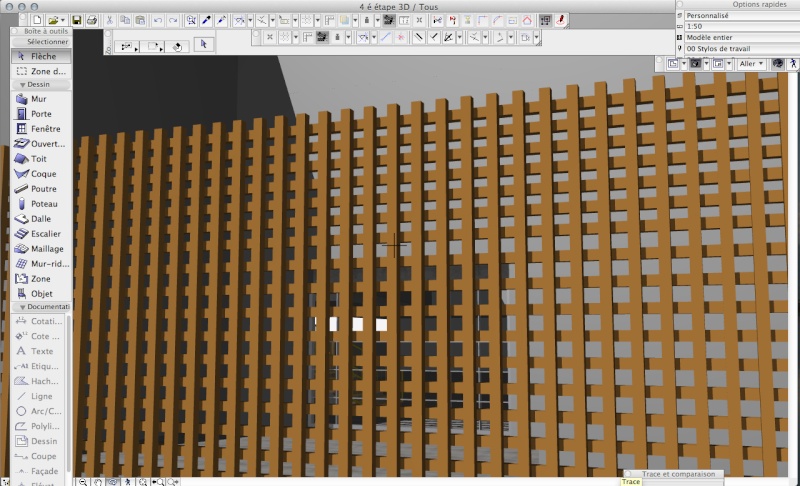

La photo me dirait plutôt mur Profil + poteau pour faire les montants verticaux. L'image 3 D me dirait plus objet type méthode du fainéant EW
(c'est à dire construit avec les outils 3D d'ArchiCAD puis enregistré en tant qu'objet).
Une troisième piste pourrait être un détournement de l'outil mur rideau.…

juste l'objet barriere rampe.. config là selon les section de ton bardage ajouré.. et hop..
freroil a écrit:si je peux...![]()
Les détournements d'objets existants sont effectivement souvent de bonnes pistes…

Le détournement de l'objet barrière était en effet la meilleure solution, merci encore

Voilà, c'est pas encore super travaillé mais dans l'idée c'est ce que je cherchais !
