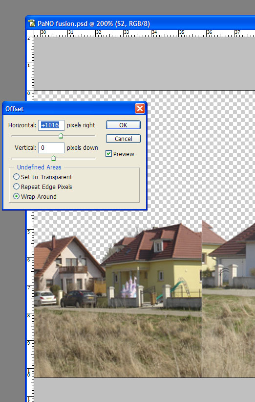

Yep clindoeil Voila les deux objets clindoeil
Par contre logiquement il faut faire une symetrie axe horizontal de tes panoramiques dans photoshop,ou flip/horizontal dans artlantis, sinon c'est inversé, vu que tu es a l'interieur du cylindre... geek
http://perso.wanadoo.fr/ogi4/objets/jozedil.zip
Je te conseille aussi d'utiliser le filtre / autres / translation (other/offset) pour reboucher correctement tes panoramiques avec un petit coup de selection rectangulaire, et ctrl+T pour deformation/perspective sourire
ce sol qui enerve un peu Offset10
