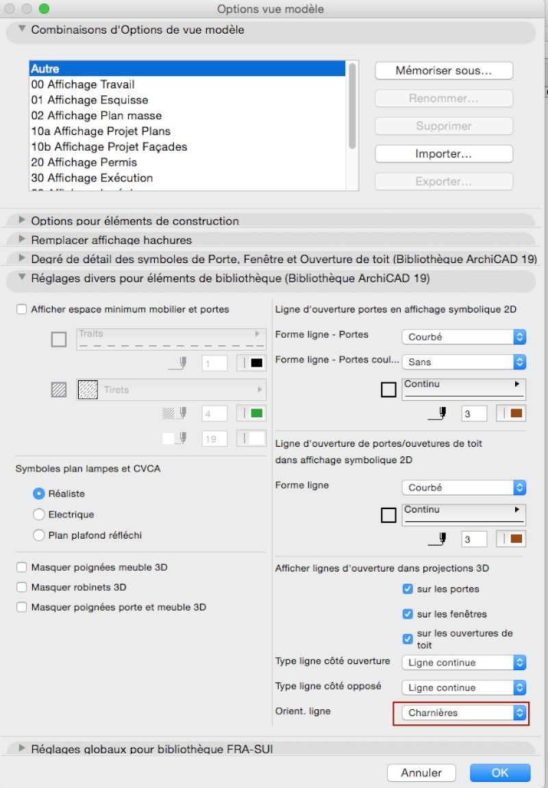

Je souhaiterais inverser tous les symboles d'ouverture histoire que ça corresponde avec les standards chinois. Hé oui ... nos amis chinois ont une fâcheuse tendance à représenter certaines choses à l'envers par rapport au reste du monde ... Marre de tout redessiner en 2D sur mes façades et puis en 3D ça ne correspond pas.
Je suppose qu'il n'est pas possible de modifier ça dans les paramètres, dans ce cas, en éditant le script GDL ? Si ce n'est pas trop compliqué ... ?

Salut Farkas,
Pour les objets de bibliothèque AC, tu dois aller dans les options vues modèle.
Pour bib Fra-SUI, je n'ai pas trouvé....
morbiteus a écrit: ... Pour les objets de bibliothèque AC, tu dois aller dans les options vues modèle. ...
Rien de mon coté non plusmorbiteus a écrit: ... Pour bib Fra-SUI, je n'ai pas trouvé....
