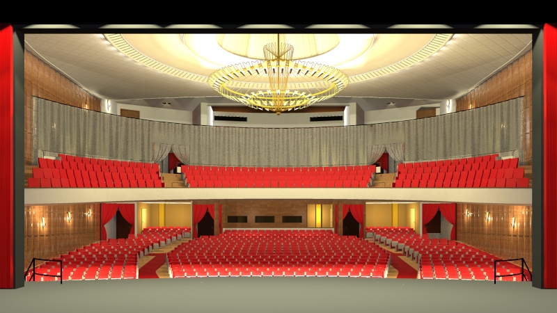

N'ayant pas des connaissances très poussée sur Artlantis, je profite de votre science.
J'aimerai savoir qu'elles sont les paramètres qui font qu'un rendu prend une éternité à se générer...
Elle a pris environ 16h pour se générer et je trouve que ça fait quand même beaucoup! Quelle sont les astuces pour que ça aille plus vite ?
Voilà l'image que j'ai fait.
Merci pour vos réponses.
Sarah

Beaucoup de paramètres peuvent faire varier le temps de rendu !
Sa complexité, le nombre d'objets et leur propre complexité, les paramètres de ta vue, le nombre de lumières, les shaders, etc...
Vas voir la vidéo de Stéphane.d, pleine de bons conseils...

Avant tout il faut savoir sur quelle version tu es Sarah.
Ici à l'oeil je dirais que ce n'est pas la version 6 mais comme le rendu est assez petit difficile d'être sûr de moi.
Donc je dirais version 4 ou 5?
Si c'est le cas alors à mon avis cela vient du shader neon, j'ai l'impression qu'il y en a beaucoup dans cette scène mais peut être que je me trompe.

J'ai bien reçu ton fichier Sarah et je viens de le regarder.
Il ne m'a pas fallu longtemps pour identifier la source de ton problème.
J'ai compté pas moins de 274 lumières artificielles activées dans ton rendu.
C'est énormissime et c'est ce qui prend énormément de temps à calculer.
Tu dois réduire ce nombre là et éclairer ce genre de scène de manière plus globale sinon tu ne t'en sortiras pas.
Place juste quelques spots le long des murs pour voir l'effet sur le mur et mets une lumière au plafond une seule qui éclaire de manière assez large par exemple.

Merci pour tes précieux conseille. Pour finir j'ai basculer sur artlantis 6 après avoir regardé la vidéo que Chapichapo m'a conseillé. J'ai diminué mon nombre de lumière et utiliser le shader néon à la place. Effectivement le temps de rendu a radicalement diminué !

salut,
as tu utilisé l’occlusion ambiante?
- SarahPleniApprenti(e)
Date d'inscription : 09/02/2015
Nombre de messages : 17
Points : 57
Non
et ben tu devrais ...
ça va t’apporter tout le relief qui manque à tes sièges, rideaux, moulures ..etc...
dans la vidéo de Stéphane que t'as conseillé Chapi, il y a tout un tas de trucs et de conseils pour tes reglages dans la V6..
fais un test avec reglage de l'OA taille 15 et Intensité 0.40
+1 avec yanosh.. et ensuite.. quelque chose me chagrine c'est ton lustre.. avec les contours noir hyper net et visible .. cela donne une impression d'élément rendu en mode "dessin, esquisse" et rajouté par la suite à ton rendu plus réaliste..
