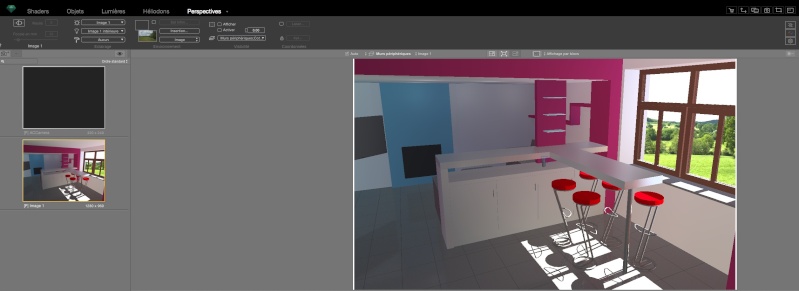

J'ai un petit soucis sur mon image, je n'arrive pas à diminuer le grain qu'il il y sur mon image. (Je n'ai encore rien texturé)
En parcourant le site, j'ai lu qu'il fallait mettre des lumières en plus. Malgré tout, rien ne change.
Quelqu'un a une idée ?

Voici les paramètres de ma scène ... Oui l'option arrière plan amélioré est coché.
Malgré tout mes test, le résultat laisse à désirer.
Ci-joint la dernier calcul

bien, malgré que tes copies d'ecrans soent toutes petites, j'ai vu le principale...
Dans V6 l’option "arrière plan amélioré" est un super plus pour un rendu des ombres, des volumes et des effets lumiere plus réaliste, par contre c'est gourmand en lumiere pour éviter le grain...
il faut donc soit ne pas cocher cette option, soit lui donner de la lumiere.... cette option est top en exterieur avec un HDRI.. elle utilise tous les pixel lumineux comme source de lumiere...
en interieur, il est souvent utilise d'utiliser un shader "verre lumineux" pour tes vitres, ce qui va apporter de l'eclairage à ta scene et diminuer le grain.. a toi ensuite de regler la puissance pour que ça ne dénature pas la luminosité...
tu pourrais egalement utiliser un HDRI, mixée à ton heliodon, ça rajouterait de la puissance et du rendu realiste.
tu rajoutera ton image exterieur en post prod..
Autre petite chose, tu peux reduire la valeur de tes reglages "illumination globale" dans tes parametres de rendu... coche l'option "faible eclairage" dans "Ambiance", ça te fera un reglage plus adéquat et moins gourmand en temps de rendu...
comme tes copies d'ecran sont petites, je ne vois pas si tu as mis 3 x 3 et quelle taille de rendu... ça ne change pas grand chose sur le grain de l'image... bien que la taille de rendu peut etre...plus l'image sera petite plus le grain sera visible...
voilà en gros... pour resumer, il faut penser luminosité....apporter de la lumiere a l'inteireur...

Merci pour tes conseils
Voici le résultat :
https://i.servimg.com/u/f68/15/25/54/86/image_13.jpg
Voici le résultat :

alors là desolé de te le dire mais je prefere de loin l'image avec le grain.... ta dernière image n'a plus d'ombres, d'ambiance, de volume....
as tu regardé le workshop qu'a réalisé Stephane? y'a de bonnes tecniques pour les reglages.
https://www.biblio3d.com/t9729-workshop-artlantis-6-bien-apprehender-le-nouveau-moteur#114409
as tu activé l'ambiante occlusion? c'est un HDRI ou l'heliodon?
