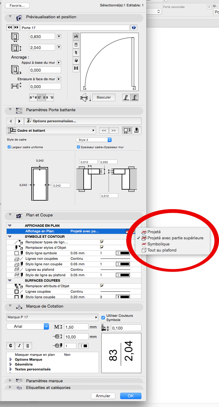

je réponds peut être tardivement mais bon sait on jamais, ça peut toujours servir à d'autres.
Pour ma part, je dessine les portes avec les poignées vues en plan en sélectionnant vue projeté dans le paramétrage de la porte
Ca donne ça
Ca donne ça

mais cela fonctionne t il aussi pour la bibli suisse..? à priori non de mon coté..

Je viens de tester et ça marche exactement pareil pour moi.
Par contre tu dois être en Projeté également dans ton outil mur, sans ça ça ne fonctionne pas.
L'inconvénient c'est qu'il ne dessine pas le cercle d'ouverture en 2D. Il faut le rajouter à la main.

ok.. effectivement..
malheureusement sans l'arc de cercle..
.. je ne me vois pas redessiner cela quand il y a 50 portes .. domage..

Je comprends,
J'ai fait 350 logements avec ce principe, et je peux te dire que j'ai pleuré un bon coup avant de me lancer...
