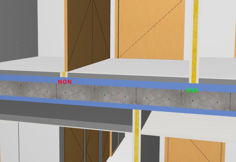

Je souhaite faire filer ma chape et son isolation sous ma porte (comme le bon sens de la construction le prévoit) :
Chape sous porte Par-dy10
En somme il faut que la dalle constituer de l'isolant, de ma chape béton et du revêtement de sol file sous une baie (en rouge sur image ci-dessus) mais pas dans un autre cas (en vert).
Je spécifie que ce qui doit filer sous la porte est sur un calque "Chape" et que cette dernière est réalisé à partir d'une dalle distincte de la dalle porteuse bois/béton juste au dessous.

MessageCoulou Mer 24 Juin 2015 - 9:23
Bonjour!!
Pas de problèmes avec une seule structure composite.

MessageChristophe Fortineau Mer 24 Juin 2015 - 9:31
Faux car d'ores et déjà testé sans succès
Je ne vous embêterai pas pour si peu clindoeil

ben..? as tu esayer en gérant tes priorités et la porte avec un seuil de hauteur identique à ta chape..? .. juste une idée comme ça.. n'étant pas sur archicad à cet instant..

MessageCoulou Mer 24 Juin 2015 - 9:51
cqld a écrit:Faux car d'ores et déjà testé sans succès
Bizarre, ça le fait vraiment bien avec un seul composite
Chape sous porte Mini_326650Murs
Mais quand j'essaye avec deux, ça ne passe plus ...

MessageCoulou Mer 24 Juin 2015 - 10:58
woah l'étincelle que je viens d'avoir ... rigole
Mets le carrelage ou chape comme "finition" dans tes options structures composites.

MessageChristophe Fortineau Mer 24 Juin 2015 - 13:04
Coulou merci !!!
