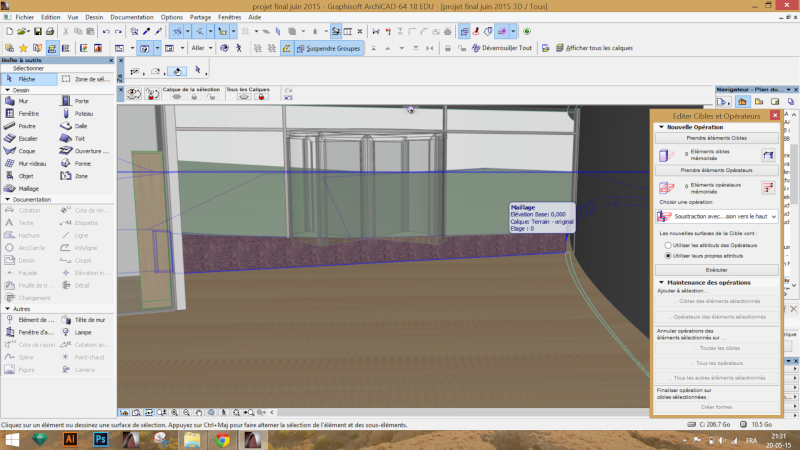

bonjour,
je rencontre quelques soucis avec le maillage et mon bâtiment en ce qui concerne le niveau du seuil voici les captures d'écrans

Salut Billel,
Pas sur de comprendre ton problème ...
Ton mur (ou mur rideau) & ton maillage sont courbes?
As-tu fais des Opérations Solides ou tailler directement ton maillage??
Est-ce l'altitude de ton maillage qui te pose problème???

oui mon mur rideau est courbe ,
oui j'ai réalisé les opérations solides mais à chaque mur rideau il reste un morceau de maillage posé contre le mur rideau qui pose problème voici une autre capture d'écran
[img]
ce ne serais pas dans l'épaisseur de ton mur rideau ?

Je pencherais bien pour une différence de résolution de courbe entre le mur rideau & le maillage ...
ha oui, aussi ! Fort possible !Coulou a écrit:Je pencherais bien pour une différence de résolution de courbe entre le mur rideau & le maillage ...

Ton mur rideau n'est pas courbe, ses panneaux en tout cas, ton maillage est bien courbe, la différence des deux après une OS pourrait expliquer ton résultat.
Si ta dalle est aussi bien courbe comme ton maillage, alors préférer une OS avec la dalle & non le mur rideau ...

Essaye en alignant ta dalle basse RdC avec la haute R+1.
Nombre de messages : 9026
Points : 14067
D'ailleurs je suis très étonné de voir que tu as ces deux dalles sur le même "Étage".Coulou a écrit: ... Essaye en alignant ta dalle basse RdC avec la haute R+1.

Pas besoin de la refaire, juste l'aligner avec celle du dessus.billel a écrit:BONJOUR j'ai refait la dalle en une seule avec la baguette magique mais malheureusement le problème persiste

alors sur le fichier que tu m'as envoyé, je n'ai plus se soucis !
