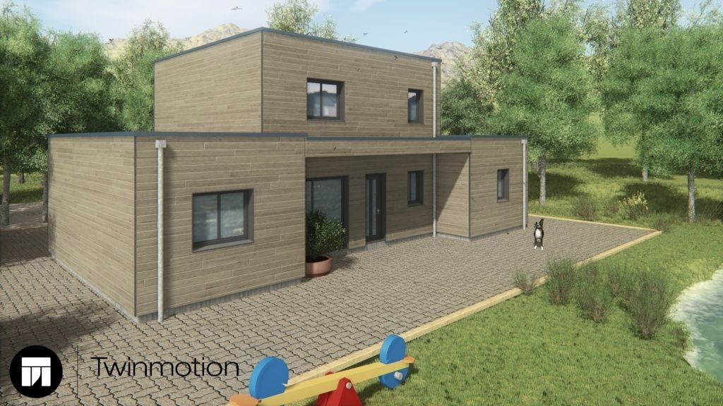

je viens de m'instaler la version demo de TWINMOTION et donc je compare avec artlantis v6.
version artlantis (avec un peu de postprod) temp de calcul artlantis 30mm + 30 mm de photoshop.
version twinmotion (pas du tout de postprod) temp de calcul 5mm .
ben pour moi y a pas photo, le choix est fait. je vote pour TWINMOTION.

mais heu.. une seule image pour comparé 2 rendus?..
Sur cet exemple, effectivement Twinmotion est devant grâce au traitement de la lumière, un petit effet "bloom" qui apporte un peu de chaleur et une ambiance. Ces mêmes effets sont réalisables en post prod. Seras-tu amené à faire des rendu intérieurs ? Si oui, je te conseil de poursuivre tes comparaisons, la dernière version d'Artlantis semble vraiment performante à ce niveau là, mais c'est vrai que sur des pers extérieures, je n'ai jamais eu l'effet "waou". Mais pour en revenir à ton exemple, je pense que tu peux aller largement plus loin avec Artlantis, plus particulièrement sur le choix des textures qui n'est pas terrible sur ton essai Artlantis, j'ai l'impréssion qu'il n'y a pas de bump, pas de réflexions...C'est difficile de vraiment comparer dans ces conditions. Bons tests
Yep ! j'aime bien ton image de fond sur la pers artlantis, c'est du hdri? on peux chopper ca où?

en ce qui me concerne je recherche des rendu architecturaux, vu que ces images serviront a du marketing de vente pour l'usine ou je bosse (http://www.b-logik.fr/).
qqu exemple en cours, soyer indulgent je ne pratique twinmotion que depuis hiers. mais toute critiques seras la bien venu.
