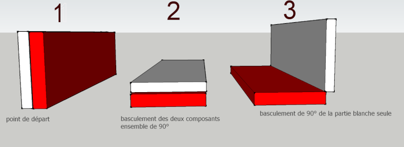

Je voudrais appliquer un mouvement de rotation cliquable sur un objet composé de deux volets, et basculer les deux volets l'un après l'autre (2) comme image ci-joint, mais si je ne fais pas un ensemble des deux volets la deuxième partie ne suit pas le mouvement du premier. Si je fais un composant incluant les deux volets, ils se déplacent bien simultanément mais ensuite je ne peux pas cliquer pour déployer le deuxième volet seul(3).
Quelqu'un a-t-il la solution car je ne suis pas experte en ce domaine?

c'est ça que tu veux ?
le fichier skp : ICI

Ouiii ! C'es tout à fait ça ! Merci beaucoup Silic !
Je regarde ça et je vais tenter d'appliquer le principe à mon modèle qui est un peu plus détaillé que ce petit exemple !
