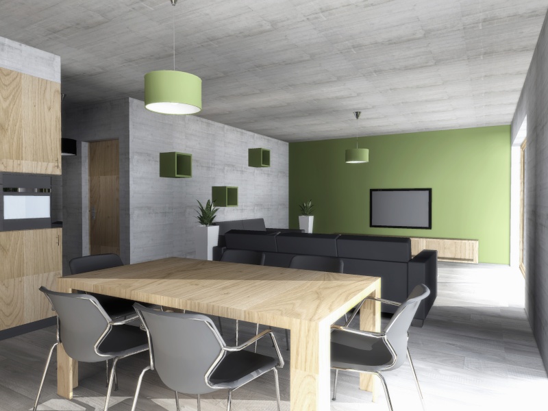

Petit problème avec mes 3D, j’aimerais avoir un rendu Hyper réaliste mais je n'arrive pas bien a gérer les éclairage externes avec les internes.
Comme vous constatez dans les photos ma pelouse de dehors ne sors pas bien elle est trop claire, beaucoup trop de soleil qui reflète contre.
Enfin...pourriez vous m'aidez a trouver des solutions, je vous envoie l'image sortie de artlantis 5 et ensuite après Photoshop ( un simple filtre ).
Merci pour votre aide
https://i.servimg.com/u/f19/19/21/32/18/exempl11.jpg
https://i.servimg.com/u/f19/19/21/32/18/exempl12.jpg

Merci pour ton aide...mais j ai un peux de peine a rendre mes images tres realistes, comme ont les vois dans le forum !
ben oui, mais il faut persévérer...
il faut essayer tout un tas de reglage des parametres, puis travailler un peu la post prod... Rome ne s'est pas faite en un jour comme dirait l'autre...
elle n'est pas si mal ton image, il ne manque pas grand chose...
Concernant ta vue intérieure où l'on voit ta pelouse extérieure, pour avoir fait des images similaires, il est compliqué d'avoir un bon rendu en même temps sur un visuel comportant ces 2 aspects.
Travailles surtout ton ambiance intérieure en jouant sur les paramètres cf Yanosh.
Quand cela sera calé, calculé et bien, avec les calques PSD générés, tu pourras retravailler sur la sur exposition de l'extérieur.
Ou calculer une autre image avec un éclairage bien pour l'extérieur et jumeler les 2.
Ou calculer 1 seule image en baissant la luminosité globale pour la retravailler sous photoshop.
Sur le forum, il y a eu des posts à ce sujet. A rechercher.
Bon courage
Bon courage

Merci bcp pour vos conseils ! Qu entendez vous par les objets et la modelisation ? Je devrais telecharger d autres objet et non pas utiliser ceux de artlantis ou archicad ??? Mes textures n ont pas de profil ni de profondeur c est simplement un JPEG inclus en tant que texture ! Devrais-je avoir des textures plus realiste et des objets ??? Merci
Cela veut dire que le choix de tes objets est primordial : les objets de base artlantis ou archicad ne sont pas souvent bien détaillés, précis. En parcourant les sites d'objets gratuits (cf les listes déjà diffusées sur le forum), tu trouveras facilement de jolis objets pour agrémenter ta scène, la rendre plus vivante.
Pour tes textures, c'est pareil. Penser à une texture bien détaillée, précise, jolie, bouclée si nécessaire. Penser à son sens suivant les faces de l'objet, à sa réflexion, son relief éventuel. Dans Artlantis, tu as des shaders tout faits avec des propriétés plus intéressantes qu'une simple texture plaquée.

Voici une 3D avec les améliorations apportées...qu'en pensez vous ??

Voici une amélioration apportée qu'en pensez vous ???? est ce réelle ?
merci pour votre aide !!
bonjour,
comme tu avais deux post débâtant du même sujet, je me suis permis de les regrouper et d'en déplacer la discussion dans " LA PROGRESSION DE VOS TRAVAUX"
Pour les prochains topics, pense à les ouvrir dans les bonnes sections.. merci
Pour répondre un peu...et bien je ne trouve pas,non, ton image ne fait pas réel, elle fait encore virtuel..
D’après toi est ce que ça fait réel? quels détails font dire que c'est de la 3D?
Déjà ta texture béton qui se répète, idem pour celle du bois... ton abat-jour est facetté (sauf si c'est fait exprès) ton tapis (la tranche) ton sol, mauvaise qualité de texture... et je ne parle pas de l’éclairage...
Je suis peut être un peu dur mais comme tu demande...
Comme l'on dit mes collègues plus haut, si tu veux qu'on y crois il va falloir utiliser des textures HD, veiller à ce qu'elles ne soient pas répétitives, sauf dans les cas où c'est le style même de ta texture évidement, rajouter de la salissure, travailler les reliefs, brillance,réfractions..., veiller à utiliser des objets très très très bien modélisés et détaillés et puis modéliser dans le plus petit détail egalement ton projet... sans oublier l'imperfection naturel des choses... rien n'est parfaitement rectiligne, rien n'est parfaitement construit, il y a des biseaux, des arrondis....Il n'y a que l'ordinateur qui créé des volumes parfaitement parfaits...
Si tu veux que l'on croit que ton image est réelle, il faut copier le monde réel.
Et le monde réel est plein de défauts et de détails minuscules, de modulations, d’aspérités, il n'est pas parfait...
