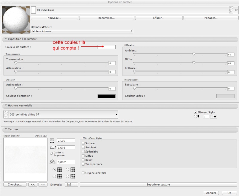

En fait ma matière "enduit blanc" est un peux "jaunit (haliday) grisée" ! Mais, si je passe sa couleur en blanc, j'ai un vrai blanc !
mes façades d'origines un peu grisée :
facades colorisées Aaa_ti10
et avec la couleur blanche pour l'essais ! :
facades colorisées Aaaaa_10
et les "cases à cocher"
facades colorisées Aaaa10
facades colorisées Aaaaa_11
Messagefreroil Lun 23 Mar 2015 - 15:29
et si tu y unclus l'option des ombres dans le calcul des façades, elle reste blanches hormis les ombres évidemment sourire ) ?
