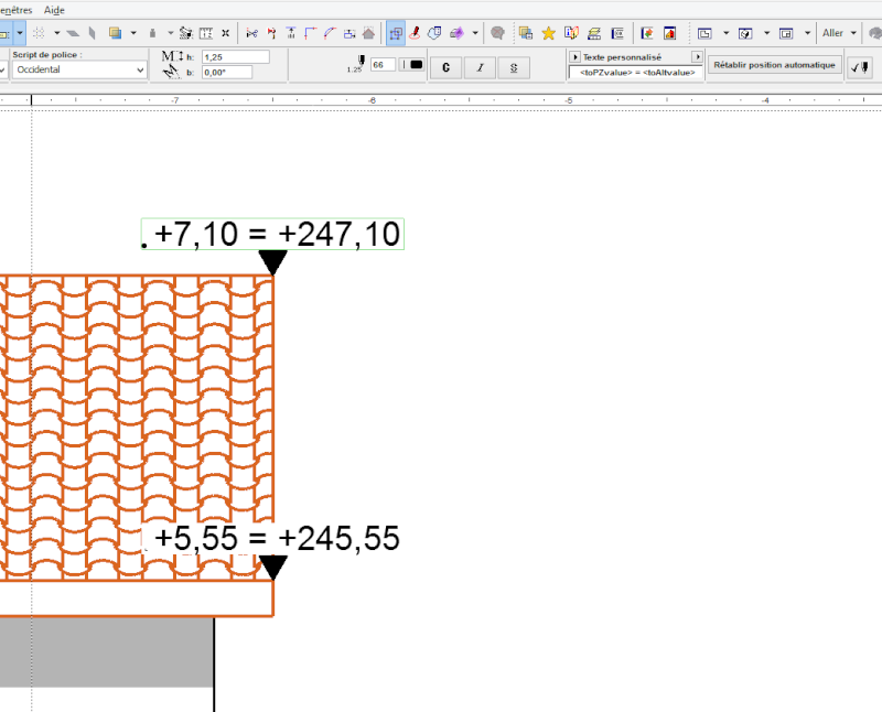

Quand je mets mes cotations altimétriques sur PCMI 3 et 5,
j' aime qu' il y ait toujours le NGF et le zéro projet.
J'arrive à copier coller la formule dans "texte personnalisé" voir imprime écran par contre quand je copie les propriétés
pour mettre une autre cotation altimétrique je n' ai pas de texte personnalisé....mais la valeur mesurée....
Je n'arrive pas à lui faire comprendre que je veux systématiquement pour ttes mes altimétries un texte personnalisé....
Je suis donc obligé de les faires toutes puis de sélectionner tous les textes d'un coup et de coller la formule dans "texte personnalisé"....
Si qq' un connait la solution suis preneur....

Une fois que tu as ainsi paramétré une de tes cotes, essaye de dupliquer la cote de niveau en cliquant dessus pour la déplacer, puis tu appuies sur Alt (mac) ou Ctrl (Windows) pour dupliquer. Dans le menu Edition, tu as aussi la possibilité de faire une copie multiple pour aller plus vite.

Sinon ce que j' ai trouvé pour le moment c'est d' en faire une. Puis je sélectionne tous les autres textes de cotations et je colle la formule en une fois et ça marche....
Par contre ( et oui y' a un mais...) faut se tapper la manip pour les 4 façades et la ou les coupes.....
Mais avantage,( gros pour moi.....) c'est que si il y a des modifs d'altitude de dalles ou autres, tout suit......
J'essais de mettre le maximum en automatique, voir illustratrion de cette coupe en noir et blanc

Hello,
la duplication d'une côte altimétrique ne fonctionne que sur l'axe des X si tu l'as implantée sur un "point chaud" !
pour pouvoir les dupliquer en Y, il faut en mettre une n'importe ou et ensuite tu pourras la dupliquer !

En fait moi ce que je voudrais ce n'est pas dupliquer...
juste reprendre les propriétés.....de la côte altimétrique....
Et que cela prenne en compte surtout que l' on ai un texte personnalisé avec une formule dedans....
Alors, tu poses toutes tes altimétries, sans t'occuper de tes textes, ensuite, tu les sélectionne toutes, une fois qu'elle sont toutes sélectionnée, tu sélectionne un texte de l'une d'elle, et tu le modifies !
Tous tes textes se modifierons en fonction !
c'est cela que tu veux ?

Je pense que cela doit être faisable en cochant "Dimensions Statiques" dans les options de la cote que tu veux dupliquer.

Et non j' ai testé côcher dimensions statiques j' ai même pas trouvé à quoi ça sert...

Encore un truc de bizarre, car même sans passer par les cotations statiques, la méthode de Farkas marche très bien ...
A mon avis c'est la seule possible

Meilleure méthode je pense en faire une, puis sélectionner toutes les autres et copier la formule.....
Comme ça on duplique dans les horizontales et les verticales
Si tu fais ça, alors tu perds la mise à jour auto de la cotation. Je déconseille.Coulou a écrit:Salut Yannick,
Concernant la méthode de duplication, c'est plus intéressant au départ avant de placer les cotes. Si ces dernières sont déjà placées, alors tu changes tous les textes en une fois comme tu l'as dit.

En effet , j' ai le niveau plancher étage et faitage qui changent automatiquement.
Mais l'égout de toiture non ...
C'est assez bizarre en fait je pensais que tout suivait....
La hauteur sous plafond du RDC , l' égout de toiture et tout en fait ...je n' avais pas fait attention....
Comment je fais si j' ai une altimétrie à 2.83 que je souhaite passer à 3m et que tout le RDC monte en fait de 17 cm....et que du coup l'étage se retrouve 17 plus haut ?
