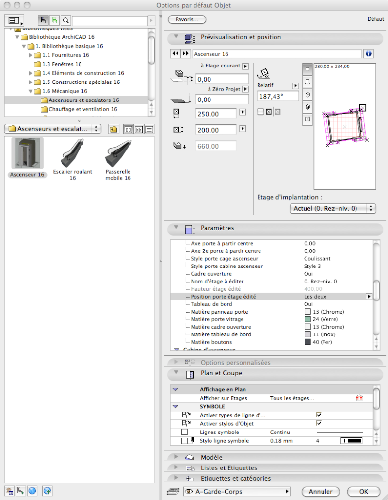

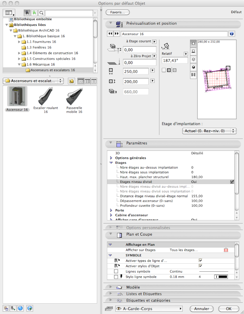

pour le demi niveau c'est faisable :
par contre il me manque la porte arrière de la cage du rdc
Merci morbiteus. Maintenant il faut résoudre le souci du demi niveau, c-à-d générer la porte droite du 1er étage et demi sans devoir créer un étage archiCad supplémentaire (le 1er et le 2er et demi sont affichés dans le même étage AC.
Ah voilà c'est exactement ce que je voulais faire. Peux-tu me montrer tes paramètres stp ?Silk37 a écrit:pour le demi niveau c'est faisable :
par contre il me manque la porte arrière de la cage du rdc![]()
Comme ceci, je pense....
Avec les deux paramètres, tu auras ouverture des deux côtés avec tes demi-niveaux.
Ou alors, je n'ai rien compris à ce que tu cherchais????
C'est exactement ça sauf que dans cette configuration tu n'a plus la possibilité de mettre 2 portes au rez de chausséeFarkas a écrit:Ah voilà c'est exactement ce que je voulais faire. Peux-tu me montrer tes paramètres stp ?
