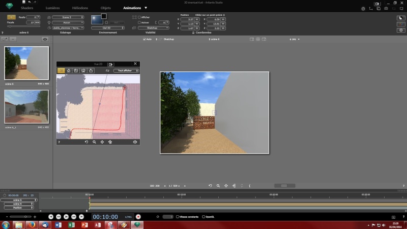

J'ai fait ma trajectoire ! C'est vrai que l'aide d'Artlantis est vraiment bien faite !
Maintenant vient de la lumière.
Je veux que l'ombre bouge seulement sur ma dernière position, du matin au soir.
J'ai trouvé comment faire sur internet, rien de très compliqué
Par contre je crois que j'ai un petit souci au niveau de la time line.
Mon compteur commence à 10 sec, et je n'arrive pas à le remettre sur 0 (
Edit 22h37: solution trouvée, vraiment tout bête !

L'animation ce termine ce soir !
Hier j'ai lancé une petite séquence en qualité basse pour voir et ça rend plutôt bien
Windows 7 ultimate 64bits - i5 3570k - MSI gtx 660ti - 16go ram - 120go SSD - 1to HDD - Dual screen 17 + 27 "
Modeleur: Sketchup pro 2013 - render: Vray/ Artlantis - Post prod : Photoshop CS6
bon nickel
quel poids fait il ton fichier que tu as testé.?

88mo pour une dizaine de seconde (sur 35) je crois, j'ai pas le pc devant les yeux.
C'est dans la normale ou c'est un peux lourd ?

Voila le petite séquence histoire d'avoir une idée.
J'ai baissé la force du vent pour ne pas que les nuages bougent aussi vite.

Ha ouai mince...
Du coup l'anim finale est terminée :
(celle-ci devrais fonctionner)
Juste les nuages qui vont encore trop vite à mon goût et la texture du sol amortissant (rouge) est assez moyenne aussi... Mais tant pis, pas le temps de la refaire,
Pour une première utilisation d'Artlantis, je suis quand même plutôt satisfait
(même si ce doit être largement critiquable)
La critique est ouverte !
PS: le changement de direction d'ombre est fait exprès. C'est pour aborder un autre point durant la présentation. Plusieurs pauses sont prévus.

Pour ma part je trouve bizarre d'avoir le garage à vélo juste au niveau du passage je l'aurai soit mis avant (le corten inscrit Atelier que j'aime bien d’ailleurs) pour permettre de laisser la cour vivre sans être gené par la vision de velos et autres. voilà mon petit point.

@chalex02 : En fait pour le garage à vélo, il y avait la contrainte du vis à vis avec la rue. Je me suis dit que des vélos laissés sans surveillance bien visible de la rue, c'est un appel au vol (parano ?
Du coup je les ais mis la parce que visible depuis les bâtiments, et caché par la végétation. Normalement il y a juste assez d’espace pour ne pas gêner le passage.
La remarque est intéressante, je le prendrais en compte au prochain coup !
