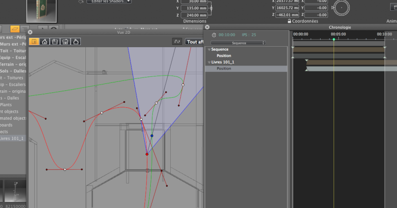

Et bien la réponse est oui on peut !
Et ce n'est pas compliqué du tout.
Il faut penser à déterminer l'objet (animé ou non) comme cible puis dans les paramètres de la caméra animée indiquer l'objet comme cible plutôt qu'un point précis XYZ.
Voilà ! Résolu ?
On voit en rouge la camera animée et en vert la trajectoire de la cible (ici que en plan mais éditable en tout angle de vue biensûr)
Je n'ai pas encore rendu l'objet invisible mais cela me semble être une formalité.
Voilà ! Résolu ?

Merci à toi, c'est un plan B intéressant ! J'aurais aimé pouvoir régler mes points de vue un à un à chaque point clé de la trajectoire, mais c'est mieux que rien
