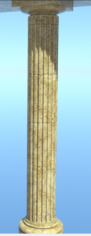

c'est bon j'ai trouvé, je verrai ça demain... bonne soirée
Nombre de messages : 11942
Points : 20655
splendide
- SKWebApprenti(e)
Humeur : :)
Date d'inscription : 17/01/2014
Nombre de messages : 23
Points : 83
Localisation : Lille
C'est super top comme rendu
Par rapport aux test que tu as fait :
- vaut-il mieux que je redessine les bases/top/tronçons cannelés avec 20 faces par cercle ou c'est OK ?
- comment as-tu marqué la séparation : tronçons séparés avec un vide ou un "joint" ? chanfrein aux extrémités des tronçons ? Rotation du tronçon et séparation marquée par la "coupure" de texture ??
Merci pour les tests de rendus et les conseils

oups, après avoir corriger, ou plutôt apporter certaines améliorations pour pouvoir texturer plus facilement la colonne, puis fais les chanfrein, je me rend compte qu'avec en plus les textures, tout à coup le fichier fait passé 30mb ! donc il faut optimiser tout ça ! pour le modèle avec les cannelures, il faut simplifier les cannelures, pas besoin d'avoir autant de segments, mais j'ai pas le temps tout de suite, verrai peut-être ça demain !
- SKWebApprenti(e)
Humeur : :)
Points : 83
Bonjour Silic,
Personnellement je serai plutôt d'avis d'ajouter un joint simple entre les tronçons (disque d'une vingtaine de segments, diamètre et épaisseur saisissable) plutôt que d'alourdir avec des chanfreins chaque tronçon.
Si les chanfreins sont en dur dans le tronçon, il faut retoucher tous les tronçons et leur ajouter des chanfreins, alors que l'ajout d'un disque de type joint permet une plus grande flexibilité (je pense surtout aux tronçons hélicoidaux, on perd le rendu lisse s'il y a un chanfrein par défaut).
Il n'y a que les fonctions mathématiques à corriger/adapter (ce qui est plus simple et moins lourd dans le fichier final).

OK, je m'en charge.
Pour info je vais ajouter pour les joints les saisies possibles suivantes :
le diamètre (en unité de dimension)
la hauteur (en unité de dimension)
Joint chapeau (oui/non)
Joint base (oui/non)
Le fait d'ajouter le choix de mettre un joint chapeau (entre le dernier tronçon et le chapeau) ou un joint base (entre la base et le premier tronçon) permettra de créer des colonne sans chapeau (type colonne cassée ou tronquée) sans qu'un joint ne vienne se superposer au dernier tronçon; ça devrait être esthétiquement plus joli dans les rendus que tu fais.
Bon je m'occupe de ça (mais pas ce soir y'a StarWars
- SKWebApprenti(e)
Humeur : :)
Points : 83
TADAAAAAA !!!!
Voilà, je pense en avoir fini avec cette damnée colonne
J'ai rajouté les joints paramétrables en épaisseur, diamètre, positionnables entre les troncons avec possibilité de les rajouter en haut et en bas.
L'idéal c'est de les positionner "IT + haut + bas" (Intertronçons + haut + bas) sauf si vous dessinez des colonnes tronquées en haut par exemple, il faut dans ce cas choisir "IT + bas" seulement.
Silic, fais de beaux rendus (avec texture du joint en ciment par exemple pour trancher avec le marbre)
Bon je vous laisse découvrir la nouvelle version, moi je vais voir la suite de Starwars (j'ai loupé le début je vais rien comprendre
PS : merci de me remonter tout bug potentiel (j'ai fait plein de tests mais il reste peut être quelques petits problèmes).

Nombre de messages : 2141
Points : 4155
voilà, j'ai remodélisé les segments avec cannelures, et optimisé pour le texturage. Je pense qu'il faudrait faire des joints différents pour chaque type de colonne !
C'est pas tout ça mais je me suis laissé prendre au jeu et ça avance par lourd au taf.....
Points : 20655
c'est BOOOOOOOOOOOOOOOOOO
- SKWebApprenti(e)
Humeur : :)
Points : 83
Alors je viens de créer le joint cannelé (en accord avec les cannelures), le joint circulaire (en accord avec les autres types de tronçons). Je n'ai pas fait un joint pour les tronçons torsadés car les colonnes torsadées sont faites pour être d'un seul tenant (en vrai c'est par fainéantise...).
J'ai aussi remodelé les cannelures (tronçon, base et top) sur base d'un cercle de 20 segments, ça devrait aider pour le texturage (?? je sais pas j'en fais pas encore...).
Je dois encore faire un tronçon en section carrée... et peut être faire une rotation aléatoire (mais esthétique) des tronçons pour éviter une redondance dans leur rendu; peut-être demain soir.
