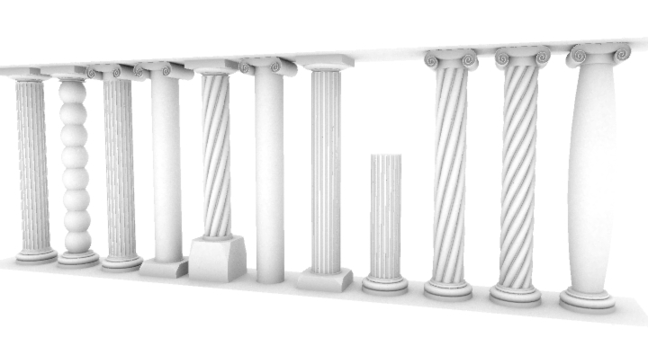

je viens de créer mon premier composant dynamique que vous pouvez télécharger à l'adresse ci-dessous :
http://sketchup.google.com/3dwarehouse/details?mid=cdee25cc139644198ded92e4872fc779&prevstart=0
(changement de lien suite à pb de chargement nouvelle version)
C'est une colonne à cannelures dot vous pouvez afficher/masque le chapeau, la base, les arrondis de cannelures haut/bas et définit le nombre de sections définissant le tronc.
Un très grand merci à Adebeo pour ses tutoriaux sur les composants dynamiques (qui m'ont donné les bases pour réaliser celui-ci).
Par contre j'aimerais empêcher le redimensionnement trop petit : exemple si la hauteur après redimensionnement est inférieure à 1m, alors mettre 1m.
C'est faisable ??
Merci aux pros que vous êtes
C'est faisable ??

j'ai pas été trop dans les détails suis un peu à la bourre mais :
1 mettre une condition dans C5_hauteur :
2. tous les champs qui font référence à LenZ, remplacer Lenz par C5_hauteur
il faudrait peut-être augmenter la hauteur minimum si tu utilise des cannelures ou des chapeaux et bases, à toi de voir...

Merci beaucoup Silic pour ta réponse; je cherchais bêtement à limiter la hauteur du composant "maitre" (avec à la clé des problèmes cycliques) alors qu'il suffisait d'indiquer la hauteur des composants "esclaves".
PS : après avoir lu un peu quelques réponses sur le forum, j'étais persuadé que ça aurait été toi qui m'aurais répondu en premier, tu m'as l'air assez calé en composants dynamiques
J'ai adapté mon modèle et recalculé la taille mini en fonction de la présence d'éléments hauts et bas, et tout marche bien.
Il ne me reste plus qu'à proposer plusieurs chapeaux, plusieurs bases, voire même un tronc non cannelé pour parfaire ce composant.
A suivre ...
A suivre ...

Ben j'y réfléchis depuis quelques temps mais le problème principal c'est que je dois conserver un vrai arrondi au niveau de la base des cannelures (un arrondi allongé c'est pas fun) or, si je calcule les dimensions des composants par rapport au diamètre du composant "maitre", suivant si j'affiche ou non le chapeau, le rapport largeur composant / largeur tronc est différent (si pas de chapeau ni base, le rapport est 1, si chapeau ou base, le rapport est >1) !!
Je peux donc seulement autoriser le changement de diamètre par saisie de la largeur du tronc, et faire la largeur des autres éléments (et la hauteurs des parties hautes et basses) en rapport avec cette largeur saisie.
Bref dans la prochaine version (très proche
) on pourra choisir le diamètre, mais via la saisie et non l'outil "mise à l'échelle".
PS : le diamètre actuel est de 1.91 m qui est le diamètre des colonnes du Parthénon si je ne me trompe pas

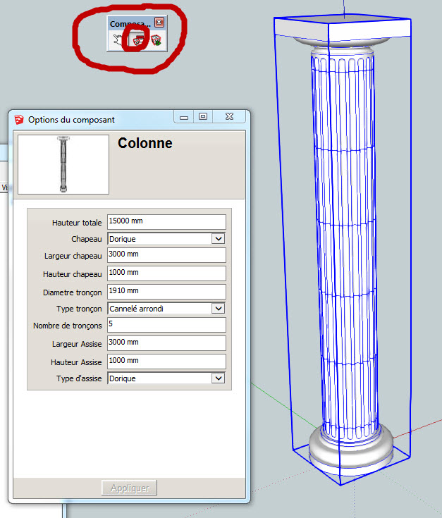

Eh ben voilà c'est fait
On peut choisir maintenant la largeur de colonne, le type (cannelé, cannelé avec extrémités arrondies, lisse), la largeur et la hauteur de la base/du chapeau.
Merci Silic pour ton aide et tes encouragements.
Prochaine version : diverses bases et chapeaux, et peut être une colonne bombée (à voir si ça rend bien)...
A suivre ...
A suivre ...

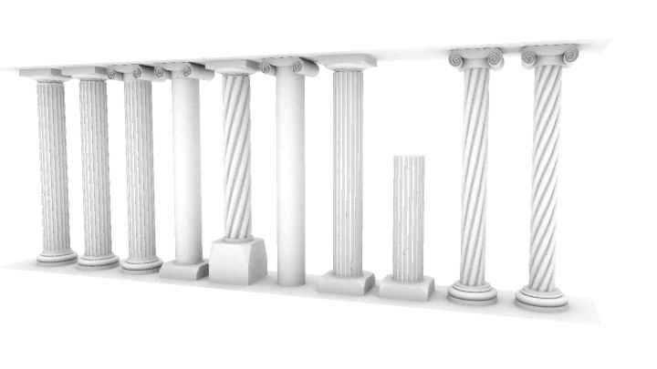

Bon ben voici la version presque finale de mon composant colonnes.
Pour info quelques petites colonnes générées avec celui-ci.
Si ça peut servir à quelqu'un...
Dans tous les cas c'est sympa les composants de sketchup.

Voici la version finale, avec la possibilité de choisir une colonne bombée.
Bon je vais arrêter là, le mieux étant l'ennemi du bien
Et une petite image avec quelques colonnes...
A suivre ...
A suivre ...
génial !! , bravo pour ton travail , ta maitrise des composants dynamiques et ton partage

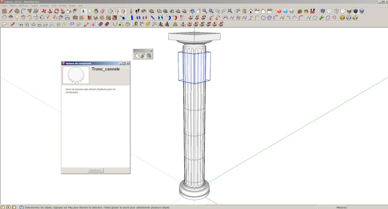

question nul:
Pourquoi quand je vais dans "OPTION DU COMPOSANT" je n'ai aucune possibilité de modifié les attributs?
Enfin en gros je ne comprend pas comment modifier le composant !

parce que ce n'est pas dans options du composant qu'il faut aller pour modifier les paramètres d'un composant dynamique.grayos a écrit:question nul:
Il te faut ouvrir le menu composants dynamiques et cliquer sur modifier (2ème icone)

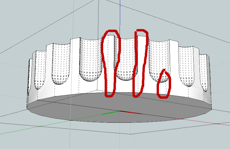

Petite suggestion : afin de faciliter le mapping de texture tu devrais pour tes segments de colonne avec les canelure, régler le nombre de segment de ton cercle identique ou avec un multiple de ton nombre de cannelures. Si j'ai bien compter tu as 20 cannelures, il faudrait donc que le nombre de segments de ton cerle comporte 20 ou 40 segments, et que les cannelures soient alignées sur ces segments .

Hello Silic,
merci pour la précision, et content de t'avoir impressionné
Je re-rédige mon texte car j'avais mal interprété ta remarque.
OK je vais regénérer mon tronçon cannelé sur une base d'un cercle de 20 côtés, mais je ne serais donc plus pile-poil en face du cercle de la base cannelée, il risque d'y avoir des tous-petits décalages à la jonction base cannelée/tronc cannelé; ou alors je regénère les deux, la base cannelée et le tronc cannelé via un cercle avec pour nombre de côté un multiple du nombre de cannelures.
Je corrige ça au plus vite (pas ce soir y'a TopChef
ni demain y'a StarWars
Petite précision : j'ai "optimisé" le composant global en évitant de dupliquer les tronçons non affichés (COPY dépend de l'affichage du tronçon choisi). Tu penses que ça a une incidence sur la mémoire utilisée ou seuls comptent les tronçons affichés ? En même temps je pense que ça peut pas faire de mal de commencer avec de bonnes habitudes.

en faite je dois avoir un problème... moi la colonne n'est pas un composant j'ai plei nde sous composant et je n'ai aucun moyen de modifier les paramètres...
Mystère...
Pourtant j'ai bien télécharger la dernière version !
Mystère...
Peut-être ouvres tu le fichier du composant... pour accéder aux options du composant, il faut l'insérer dans un autre fichier (glisser/déposer, par exemple).

grayos a écrit:en faite je dois avoir un problème... moi la colonne n'est pas un composant j'ai plei nde sous composant et je n'ai aucun moyen de modifier les paramètres...
Mystère...
Alors c'est simple, mais faut le savoir !
Tu ne dois pas ouvrir le fichier directement, mais dans un nouveau projet sketchup tu importe ton fichier colonne et là tout devrait fonctionner !

oui je confirme ce qu'on dit tch_27 et silic , il faut importer la colonne dans un projet

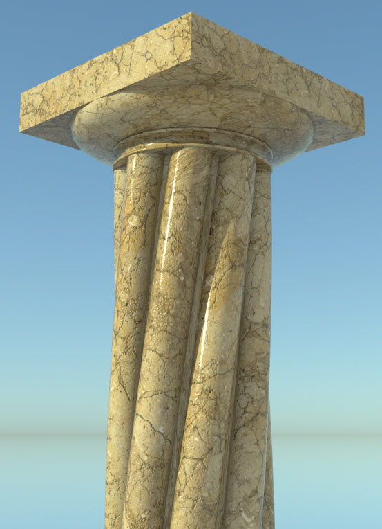

juste pour le plaisir :
