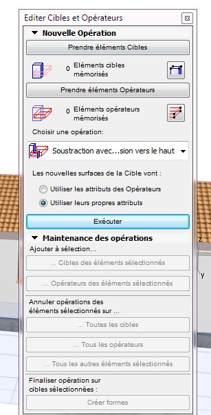

Qu' est ce qui pourrait faire qu' une opération éléments solides ne fonctionne pas ?
J' ai bien mes cibles, mon opérateur ...
Je lance une extrusion vers le haut et rien en se passe....??
Je fais la même manip avec un autre fichier et ça marche ???
La seule différence que je note c'est qu' en bas sur "maintenance des opérations" quand ça ne fonctionne pas c'est en noir
et quand ça fonctionne sur l" autre fichier c'est en gris donc non actif ??
je ne sais pas d' ailleurs à quoi ça sert cette maintenance....

le probleme ne viendrait t'il pas des priorités de jonction ?
Par exemple si ton toit a été creusé par un mur plus fort que lui, il ne peut pas opérer sur celui ci...

ben j' ai juste fait 4 murs et une dalle.. y' a pas de toit...
le toit n'était qu'un exemple, si la dalle est trop faible en priorité par rapport aux murs elle ne peut pas non plus se soustraire à eux

mais si je fais un raccord à la dalle supérieure pour un mur complexe qui a 2 couches
si je veux qu' une couche de ce mur , l' isolant par exemple ne coupe pas le plafond ....alors que le plafond à une priorité plus forte en tant que matériaux de construction
et que ça ne fonctionne pas ....comment je fais ?

Ok bien vu
en effet problème résolu
c' est une question de priorité de matériaux, ce qui est un peu bête ma fois....
Pour moi le fait de faire une opération élément solide est un acte volontaire ... ça devrait primer sur toutes les priorités...
Merci beaucoup...
Merci beaucoup...
