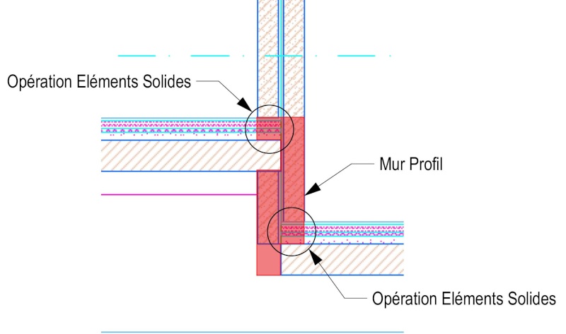

En image c'est carrément plus parlant :icon_wink:
La solution de Coulou donne plus de possibilités que la mienne
Je te conseille de créer des profils dont la hauteur des paramétrable, comme ça tu utilises le même profil par type de mur, pour tous tes cas de figure.
Coulou a écrit:En image c'est carrément plus parlant :icon_wink:
Ok, je comprends mieux. Merci Coulou..... Mais.... voir ci-dessous...
Farkas a écrit:La solution de Coulou donne plus de possibilités que la mienne
Ok, ok, je comprends la manoeuvre, mais je vais paraître idiot, mais je n'utilise jamais les profils.
C'est compliqué?????
Oh non pas du tout, tu peux aller voir dans l'aide d'AC sous "Profil" & tu y verras un peu plus clair.morbiteus a écrit:Ok, ok, je comprends la manoeuvre, mais je vais paraître idiot, mais je n'utilise jamais les profils.

Comment faisais-tu tes murs de fondation ou les corniches, ou encore des moulures ?morbiteus a écrit:Ok, ok, je comprends la manoeuvre, mais je vais paraître idiot, mais je n'utilise jamais les profils.
Avant l'arrivée de la 17, ce genre de mauvais raccords en coupe je les réglais en 2D ... pas jobard je sais :icon_wink:

+1.. enfin de puis la 14 .. je me suis fait des profils avec ferraillage etc pour les fondations ..Coulou a écrit:Avant l'arrivée de la 17, ce genre de mauvais raccords en coupe je les réglais en 2D ... pas jobard je sais :icon_wink:
cas d'une semelle déportée..
Moulures, vous avez dit moulures?????? Pas de moulures en 3D. Ou très peu. Ou alors très simple que pour pouvoir être faite avec dalle ou mur.
Si j'ai un soubassement, je crée un nouveau mur.
Les fondations sont faites en murs. Il ne faut pas oublier que je ne faisais pas des coupes uniquement 3D. Avant, je faisais mes coupes en les retouchant en 2D.
Je me mets en full 3D (ou en tous cas, le maximum) que depuis peu.
Ha ben je te conseille de te pencher sur les profils complexes dès que possible ! Ca va t'ouvrir une série de possibilités, surtout pour les bâtiments anciens !
Sans les profils complexes, je n'aurais jamais pu modéliser ceci :
