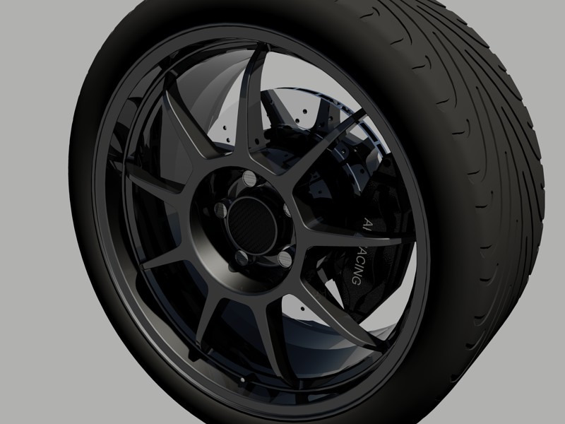

Posons la première pierre.. enfin la première roue

bravo, de belles promesses, superbe roue, tes optiques, ton volant...

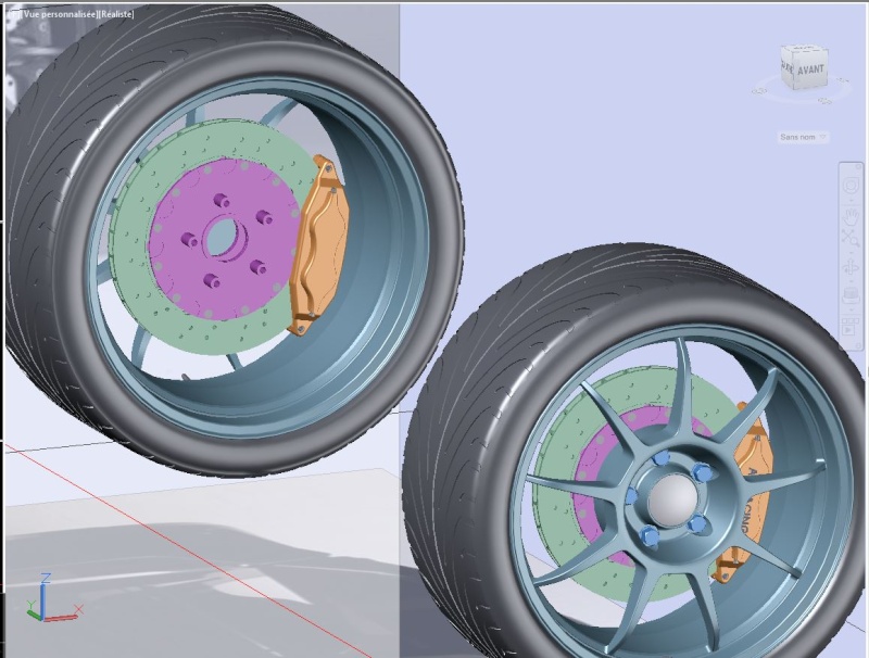

Yanosh: pour la carrosserie j'ai essayé plusieurs méthodes.
-Tailler un bloc solide, vraiment pas une bonne solution.
-A partir de spline que j'ai placé a partie de photo un peu près plane, je fais des lissages entre eux et parfois je fais maillage, pas a pas avec "surfgau" "solide", quelques "fusion de surface" ou "prolongement"
-travaille en volume maillage (boite maillée par exemple) pour le travailler et le convertir en solide après, j'arrive a certaine fonction en maillage je n'y arrive pas en solide.
Bref je tâte en fonction des besoins.
ce que ca donne en image
bien sur tu te doutes je travail en Xref.
Mais là la carrosserie au centre et arrière est dégeu, je vais remplacer mes spline par des polyligne 3D (trait+arc ou elipste) voir ce que ca donne.
Mais avant je fais une pose en réalisant les objets avec des formes plus primitives, je vais m'attaquer au châssis.
