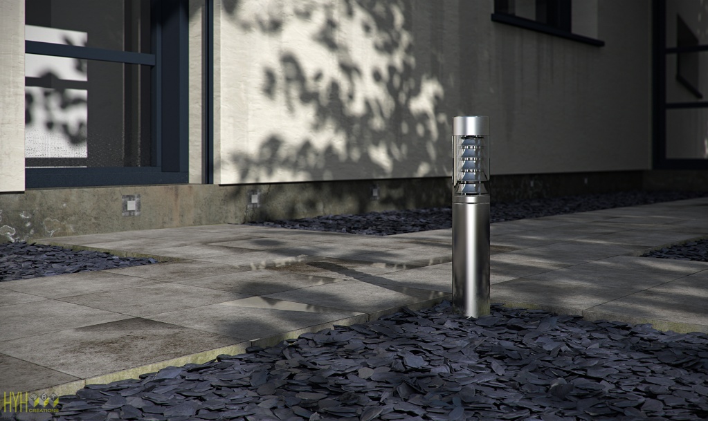

voici un petit test de rendu pluvieux, avec les Gravel 3D et le pavage humide de chez Arroway...
J'ai également utilisé de nouvelles options de la V5 d'Artlantis, tel que le biseau, très efficace...on en devine l'effet sur différents angles de mur, menuiserie extérieur, pavage du sol...
et les shaders 3D..
Avis et impression sont bienvenues, comme d'hab..
Spéciale cacedeci à Nico pour sa Lampe 015... (j'arrive pas à me faire un shader métallique qui me convienne.. )...
Bonne journée..
Temps de rendu en Batch render V5 : 4000 x 2500 en 2 h 05 quand même ! il a plu, alors forcement il y a de la brillance et des reflets partout..... et puis les gravel 3D Arroways sont lourds en HD..
meilleur qualité ici :
http://hyh.fr/wp-content/gallery/travauxencours/petit-rouves-pc-02_accamera_22z-ef.jpg

c'est vraiment excellent , bravo Yanosh , superbe image et tu maitrises bien artlantis
ca laisse pas mal de possibilités , toi qui a déjà pas mal testé !! j'ai lu à plusieurs reprise que tu souhaitais essayer vray , objectivement qu'en penses tu , est ce que artlantis n'est pas suffisant ? est est ce que la qualité d'un projet est vraiment lié à des images ultra réalistes ? les images que tu obtiens aujourd’hui avec la v5 de artlantis , je les trouve pour ma part plus que correctes

Joli tout ça encore une fois !
Bon, je commence alors :
- les gravels 3D, sont de la biblio de base ou pas ?
- l'humidité sur le mur du fond, effet artlantis, texture ou post prod ?
- Elle est très bien la lampe de Nico, même si la texture n'est pas au poil.
- Les lumières "carré blanc", du coup, textures, néon, autre effet artlantis ou/et halo post prod ?
- Y'a des tâches au sol, d'humidité, qui me perturbent un peu. Par exemple, celle à gauche de la lumière de Nico, mais aussi d'autres plus à gauche...
- C'est quoi ton désherbant ?
Allez, on en veut d'autres Yanosh !

Merci beaucoup Jack... tes compliments me touchent...
Oui cette nouvelle version d'Artlantis est très intéressante sur plusieurs niveaux : il y a de nouveaux outils assez bien vus et également la possibilité de travailler directement sur la vue 2D !!... une tres bonne chose...
En ce qui concerne V-ray, c'est plus par envie d'aller plus loin dans le réalisme pour certains projets... Artlantis, que je commence à bien manier, est super pratique pour du travail de qualité dans un temps limité et une super facilité d'utilisation, il n'y a pas de doute et La fenêtre de preview est très pratique. Je ne sais pas si dans d'autres soft de rendu on a cet outil??
Ce que je rechercherais avec V-ray, c'est des types d'images hyperréalistes, pour des travaux persos ou pourquoi pas des commandes.
En fait, c'est le fait d'avoir passé quelques mois en test avec Artlantis, et de rechercher à obtenir des rendus encore plus réalistes, que je me suis posé cette question.
Je ne dis pas que j'ai fait le tour d'Artlantis, loin de là, quand je vois ce qu'en font certain, j'ai encore du chemin...
C'est aussi de la curiosité, idem pour mon modeleur. Autocad est très bien, je le maitrise très bien pour ce que j'ai besoin, mais je me sens bloqué ou ralenti, quelquefois je me rend compte qu'il me faut faire des pirouettes pour arriver à ce que je pourrais faire avec 3DS ou C4D en utilisant un seul outils dédié...et il me maque des outils d'animation ou relatif au mouvement ou à la créations d'ambiances...
J'aime bien apprendre et je suis perfectionniste, c'est aussi pour ça que je cherche l’outil qui fera encore mieux que mieux..c'est un combat bien vain tu me diras avec raison, je le conçoit, mais j'aime ça... :icon_wink:
Tu connais V-ray, t'as déjà utilisé???
Madame Chapo... .
Merci aussi pour tes compliments également...
En ce qui concerne les Gravel, c'est une collection que j'ai acheté chez Arroway:
http://www.arroway-textures.com/en/products
(en fait j'ai fait une razzia chez eux, j'ai tout pris...)
Et d’ailleurs le pavement sol avec les flaques d'eau, vient de chez Arroway egalement. (oui Madame, c'est voulu l'humidité du sol, il vient de pleuvoir..ça se voit sur les murs.. et sur les graviers.. non?? merde ambiance loupée!! il manque des gouttes sur les vitres...)
Pour l'humidité des murs justement, c'est une image appliquée sur mon shader mur 3D que j'ai réalisé. ( le shader mur 3D pas la texture humidité..tu suis le fil??...)
Oui!! elle est bien la lampe de Nico :icon_wink: (meme si le shader....)
Pour les lumières "carré blanc", c'est une image blanche transparente à 150, appliquée sur un shader "verre" appliqué sur "un objet lumiere" avec un eclairage simple interne.
Les effets halos viennent d'Artlantis.
En post prod j'ai seulement quelques retouches d'image et un flou de l'objectif appliqué sur mon calque Zbuffer appliqué sur la couche Alpha (ce petit truc a été appris sur ce forum :icon_wink: merci à je ne me rappele plus qui.. )
Mon désherbant est naturel, évidement. Purin d'ortie maison voyons......
A suivre ..la suite...:mortderire:

Suite des essais de rendu...même image de jour...avec un shader métallique plus convaincant...
l'effet étrange sur le mur, en bas a gauche de la fenêtre, est un reflet dû aux graviers humides.
à vos remarques ou autre...
rendu même format que la première vue : 36 minutes...

Mazette !
Ca rend bien ton affaire !
Les cailloux sont très réalistes et la borne (to bi euh... live) donne ce qu'elle a de meilleur !

Jolie Yannosh
j'ai une préférence pour la 1ere image mais le shader de la lampe sur la 2eme image est meilleur!
Pour ce qui est des soft 3d j'applique la même politique que j'utilise pour mon matos en menuiserie ou pour tout autres achats d'ailleurs: je préfère acheter 1 fois du bon matos plutôt qu' acheter 10 fois du matos de merde après tout dépend de son utilité!
Et... il faut savoir perdre du temps pour en gagner. :icon_wink:

Ah oui je voulais te dire, ton gravier est vraiment de bonne qualité par contre c' est normal les taches rouges? on dirais du sang, tu pourrais modifier la texture sur toshop pour le rendre plus gris... après c'est peut être une histoire de gout !?
