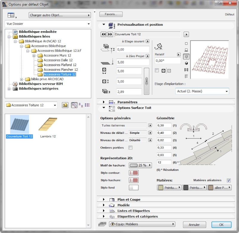

bonjour a tous ,
j'ai un probleme avec mes tuiles , je souhaite utiliser l'extra de dessin pour me servir ensuite des tuiles en 3D mais quand je selectionne mon toit que je vais dans dessin - outil de dessin - j'ai ROOFMATER et là uniquement des chevrons , pannes ..... rien pour mes tuiles alors que dans acessoire de toiture elles y sont ??? je ne comprend rien au bibblio ils doit y avoir un Bazzard monstre dans les miennes .
Si vous avez une info pour mes tuiles merci et bonne journée a tous .

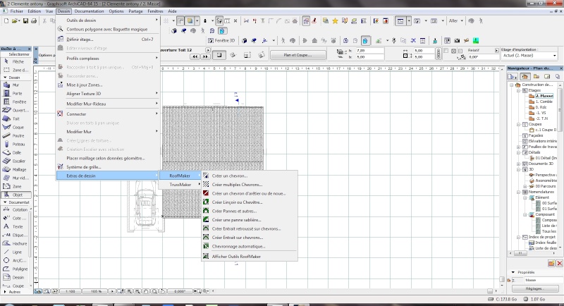

bonjour,
tu dois faire la manip en plan,
et cliquer sur :
et cliquer sur :

normalement tu as créer tes tuiles en 3D, mais c'est un objet bien distinct de ta toiture. Si tu veux sélectionner et modifier tes tuiles 3D
il faut bien cliquer sur l'objet et non sur ta toiture.
Bon courage.
Donc pour résumer les liens mis par CoulouBLANC céline a écrit:j'ai un probleme avec mes tuiles , je souhaite utiliser l'extra de dessin pour me servir ensuite des tuiles en 3D mais quand je selectionne mon toit que je vais dans dessin - outil de dessin - j'ai ROOFMATER et là uniquement des chevrons , pannes ..... rien pour mes tuiles alors que dans acessoire de toiture elles y sont ???
Il te faut installer les "Goodies" qui te rajouteront diverses fonctionnalités à ton ArchiCAD dont celles de pouvoir associer ton pan de toiture et l'accessoire de toit tuile. Accessoire que tu as dans tes bibliothèques mais que tu ne peux pas associer à tin pan de toit.
Les goodies se téléchargent sur le site d'Abvent. Attention de bien télécharger celles correspondant à ta version d'ArchiCAD.
Une fois installé tu auras accès au menu présenté par CROWS-ZERO.
.BLANC céline a écrit:je ne comprend rien au bibblio ils doit y avoir un Bazzard monstre dans les miennes .
Gros point négatif, c'est une source d'erreurs, de lenteurs et de soucis divers pleines de manquants et de doublons…
Une bonne gestion des bibliothèques est primordiale.

Merci pour ta reponce , mais je n'est pas le meme deroulant apres extra de dessin , pourtant je le retrouve bien dans ma bibli .

BLANC céline a écrit:Merci pour ta reponce , mais je n'est pas le meme deroulant apres extra de dessin , pourtant je le retrouve bien dans ma bibli .
Normal tu n'as pas installé les Goodies.
L'objet de bibliothèque est nécessaire au fonctionnement du plug "accessoire" mais ne peux s'associer tout seul au toit.
Fmr a écrit:Il te faut installer les "Goodies" qui te rajouteront diverses fonctionnalités à ton ArchiCAD dont celles de pouvoir associer ton pan de toiture et l'accessoire de toit tuile. Accessoire que tu as dans tes bibliothèques mais que tu ne peux pas associer à ton pan de toit.
