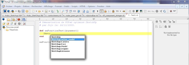

Je me permet d'intervenir car je travaille actuellement à l'intégration de l'API Sketchup dans l'éditeur libre PsPAD.
C'est laborieux et très long mais PsPAD permet facilement la coloration, auto-complétion et scriptage pour faciliter la syntaxe.
Alors, je distingue 2 sujets distincts dans vos propos:
1°) Un éditeur adapté à Ruby Script et/ou Sketchup.
2°) Un Robot exécutant du code Sketchup à la volée.
Pour l'éditeur, celà reste une question de feeling de chacun, mais si ça vous intéresse, je peux vous faire quelques clichés de PsPAD spécialisé SketchUp.
Pour le robot, il me semble plus simple et plus fiable d'utiliser la console Ruby.
Il est possible d'envoyer des scripts entiers en une fois à la console en remplaçant les fins de ligne par des ";".
On pourrait donc imaginer un script dans Sketchup qui transcode un autre script et l'envoie sur la console Ruby qui afficherait les résultats dans la fenêtre SketchUp même. 8)
Fus-je assez clair?
Cordialement
- Code:
def toto ; UI.messagebox("test") ; end
Fus-je assez clair?
Cordialement

Le boulot restant est énorme:
Constantes, fonctions globales, classes, modules ....
Mais le jeu en vaut peut-être la chandelle surtout si on pouvait s'y mettre à plusieurs...
Bon pour l'éditeur, voila le principe:
En premier, la colorisation avec les structures de base (personnalisable)
Ensuite, l'auto-complétion:
Puis, le scriptage en 4 étapes:
Après avoir sélectionné la commande, un sous-menu de paramètres apparait le cas échéant:
Dans ce cas-ci, on affiche une liste de choix pour les constantes autorisées
On obtient une ligne de commande standard où les variables modifiables commencent par *
Il ne reste plus qu'à modifier ces variables pour avoir les bons liens

Si le projet vous intéresse toujours, je vais pouvoir fournir un premier outil.
Seuls quelques objets sont implémentés, mais la lisibilité des plugins Sketchup est assez spectaculaire.
Exemple sur Sketchup.rb:
Il y a aussi un fichier Modèle pour créer rapidement son propre plugin avec gestion de commande dans un menu.
Evidemment, on peut en créer autant de modèles qu'on veut avec barre d'outils et/ou menu contextuel, etc...

PsPAD est un éditeur LEGER - LIBRE - PORTABLE... Tout est presque dit...
C'est une solution efficace pour gérer un projet personnel de taille raisonnable (Volet gauche de l'application).
Il a toutes les fonctions d'édition standard (Encodage, Conversion, Comparaison, Couleurs, etc...)
Exemple Sympathique= Essayer Menu Edition:Type de selection: Selection de colonne...
On peut noter aussi un explorateur de code pour les types reconnus.
Il y a aussi un enregistrement de macros qui permettent l'automatisation de taches répétitives.
Et surtout, il y a aussi les aides de syntaxe et de cohérence:
La suite demain, si vous le voulez bien...
P.S.: Christophe, je n'oublie pas ton offre et je compte bien en profiter... Accroche-toi bien car ya du taf...
- la colorisation (automatique)
paramétrable suivant gout personnel sur la session courante, le type de document, la catégorie - l'auto-complétion (Touche appel: <CTRL> J)
complétion automatique de mots-clefs définis. - l'assistance syntaxique ou scriptage (Touche appel: <CTRL> Espace)
complétion de commandes ou fonctions complexes avec pré-saisie de paramètres autorisés.
Complétion de premier niveau seulement (on ne peut pas tout demander gratos non plus). - les fichiers modèles (template) (Touche appel: Menu Fichier:Nouveau:Modèle utilisateur:RB:*)
crée des fichiers pré-formattés en fonction d'un projet défini.
