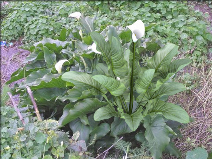

C'est encore moi .......
Une petite question .... Vrai ou faux ???????

Pas évident !!! la plante au premier plan fait un tout petit peu synthétique , mais le reste pas du tout , alors j'ai des doutes
si c'est pas réel c'est vraiment hyper réaliste
Zantedeshia aethiopica .....image virtuelle....
La photo est celle de la gallery d'Onyxgardensuite
------>C'est ICI
Les photos que j'ai mis dans mon post sont bruts d'export...et complètements différentes dès qu'on les place dans un render
------>C'est ICI
